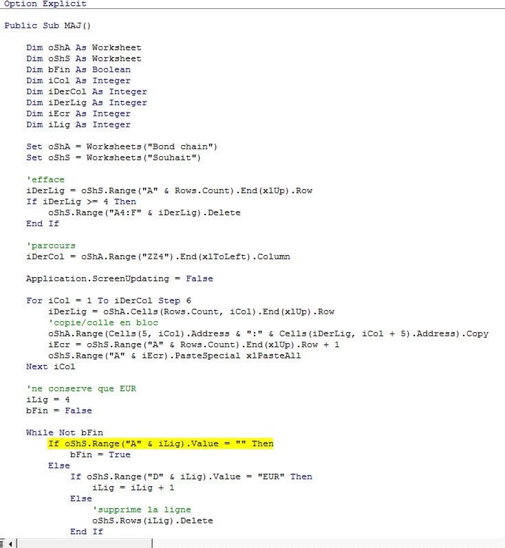

Juste je veux l'intégrer dans un autre fichier (mon fichier de base en fait).
Les onglets sont organisés de la même façon, j'ai juste changé le nom de l'onglet de référence (de "souhait" à "Bond chain") dans le code. Simplement quand je lance la macro, à un moment elle bugge et je ne sais pas pourquoi.
je t'ai mis en attaché une capture d'écran de la macro quand elle bugge.
Je te remercie beaucoup, tu m'as évité bien des heures de travail...
Salut,
Peut-être une valeur en erreur dans le fichier (#NA, #REF, ...) ?
Dans ce cas, il faut ajouter un test préalable :
if IsError(...
En complément, quel est le message d'erreur ?
