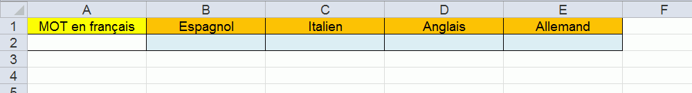

j'aurais besoin d'une autre petite macro
on saisi le mot en français et j'ai l'équivalence sur une ligne avec les 4 langues

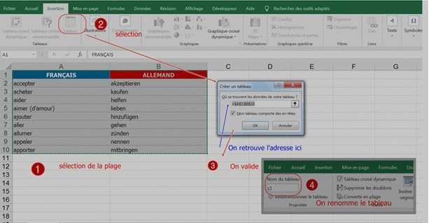

Comme xorsankukai (salut ) j’utilise autant que faire ce peut les tableaux structurĂ©s. Les as-tu bien dĂ©finis ? Ci-dessous tu as une petite explication imagĂ©e.
tableau s

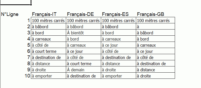

J'ai omis de vous signaler que la colonne "Français" n'est pas la mĂȘme sur les 4 feuilles "Anglais,Italien,Alemand,Espagnol"
tri
je vérifie encore mais des mots ne correspondent pas...c'est mélangé

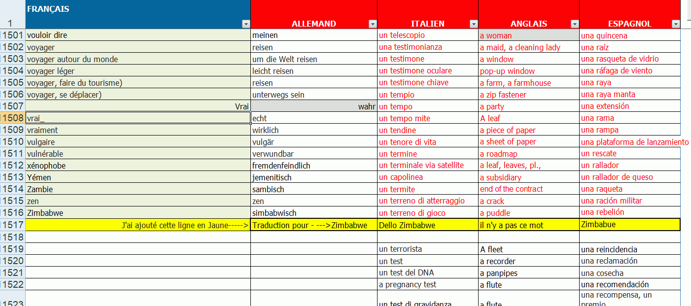

re,
c'est tout mélangé
j'ai pris les derniĂšres lignes
en rouge traduction erronée
un exemple de ce qu'il trouve pour Zimgabwe ligne au-dessus de la ligne jaune
en jaune j'ai mis la bonne traduction (en anglais le mot Zimgabwe n'y est pas mais il m'a trouvé un mot.
