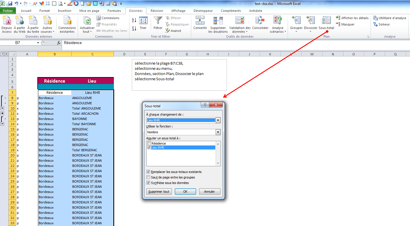

re,
il faut enlever le Plan que tu avais fais,
Données, section Plan, Dissocier le plan
puis,
sélectionne la plage B7:C38,
et dans la section Plan, clic sur Sous-total
excel plan et sous total
