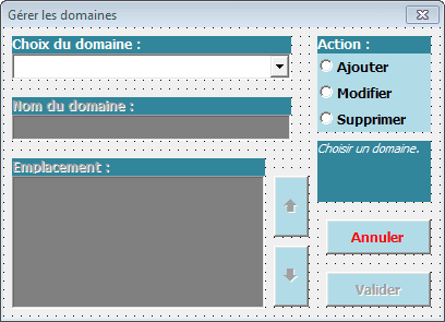

Pouvez vous m'expliquer où est ce que je retrouve les éléments que j'ai ajouter pour alimenter dans les listbox et combobox (joué par / activation /chargement...)? Si je veux modifier ce qu'il y a dans ces listbox et combobox, où est ce?
Au niveau des domaines effectivement, ils ne seront plus nommés "domaine" mais ils auront des noms différents les uns des autres. Dans mon code précédent, je pouvais les renommer facilement. Serait il possible de modifier cela?
Par contre, le code pour fermer et ouvrir est très pratique. Merci car ça je comprends
Pour les liens hypertexte, je n'ai besoin que d'un lien hypertexte par cellule donc c'est bon.
Au niveau de la suppression, finalement je ne vais pas avoir besoin de supprimer mais plutôt de modifier. J'aimerais que lorsque l'on clique sur les cellules en colonne A (sauf ligne turquoise), qu'un useform (le même que le useform "enregistrer un message"), rempli avec les éléments enregistrés avant, apparaisse pour que l'on puisse modifier des éléments que l'on souhaite.
Aurait il un moyen de faire en sorte de copier coller le useform et changer juste le nom pour ne pas avoir a tout le refaire?

La question des noms de domaines a des incidences beaucoup plus conséquentes... Ton système était bâti sur une hiérarchie : domaine - catégorie - sous-catégorie, avec lien de dépendance entre catégorie et sous-catégorie (à chaque catég. ses sous-catég. propres, d'où liste sous-catég. dépendante du choix de la catég.). Mais pas de dépendance entre domaine et catég. (un domaine accepte toutes catég.). Mais le nom de la forme domainex a fait qu'on s'est appuyé dessus pour toutes les identifications de domaine et positionnement : on constitue la liste à l'entrée du formulaire par une boucle "domaine"+numéro d'ordre, on se repère sur le nom domaine et sur le numéro pour les distinguer, c'était ainsi avant mon intervention et j'ai prolongé en appuyant l'ouverture par double-clic là-dessus...
Le passage à des noms différents impliquera de gérer une liste, d'une part, et de modifier tous les systèmes d'identification d'autre part... Il faut faire le tour des incidences, mais la méthode la plus appropriée semble être de commencer par bâtir cette liste avec les noms actuels domainex pour pouvoir basculer les fonctionnalités progressivement sans tout bloquer, et une fois la bascule faite d'une situation à l'autre, changer les noms (ce qui ne posera plus de problème dès lors qu'on ne gère plus sur le nom "domaine"+ numéro.

-Gestion des domaines : en cours. Un bouton appellera un Formulaire...
2y7kcou
Les contrôles qui apparaissent en grisé sont inactifs à l'ouverture, ils sont activés selon les choix de l'utilisateur.
L'utilisateur est invité à choisir un domaine : si ensuite il opte pour ajouter, son choix n'a aucune importance, il vaut évidemment pour modifier ou supprimer.
S'il opte pour ajouter ou modifier, la zone Nom devient active et si modif. le nom y est mis, la ListBox d'emplacement devient active aussi et les domaines y sont listés. En cas d'ajout, à validation du nom dans la zone, les boutons de positionnement deviennent actifs (ils le sont déjà en cas de modif). Le message d'info est modifié en conséquence. Le bouton Valider devient également actif.
En effet, les modifs possibles portent sur le nom et/ou sur la position du domaine dans le tableau.
J'ai supposé que mettant des noms et pouvant les changer, tu entendais aussi pouvoir changer l'ordre des domaines dans le tableau...
S'il opte pour supprimer, le message d'info l'informe que tous les messages du domaine doivent préalablement avoir été supprimés et le bouton Valider devient actif.
Ça va prendre un peu plus de temps, car il faut programmer la boîte, écrire les procédures qui exécuteront les choix faits, et rectifier toutes les procédures antérieures qui s'appuyaient sur une série numérotée des domaines...
Bon dimanche.
Tu veux dire que si je veux supprimer une ligne correspondant à un domaine précis, il faut que tous les messages du domaine soient supprimés avant?
Oui cela semble être une sécurité souhaitable dans ce genre d'opération, éviter de détruire un message qu'on ne voulait pas détruire en procédant à une destruction par lot.
Mais évidemment tu peux en décider autrement si tu estimes que la suppression d'un domaine, y compris ses messages pourra se faire sans risque. A toi de voir.
