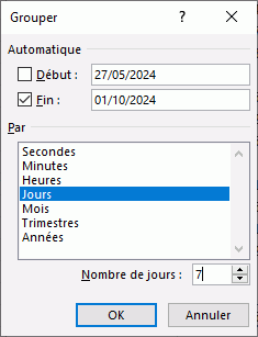

Autre solution, ne pas ajouter de colonne et regrouper ainsi
Ce qui donne dans un TCD
