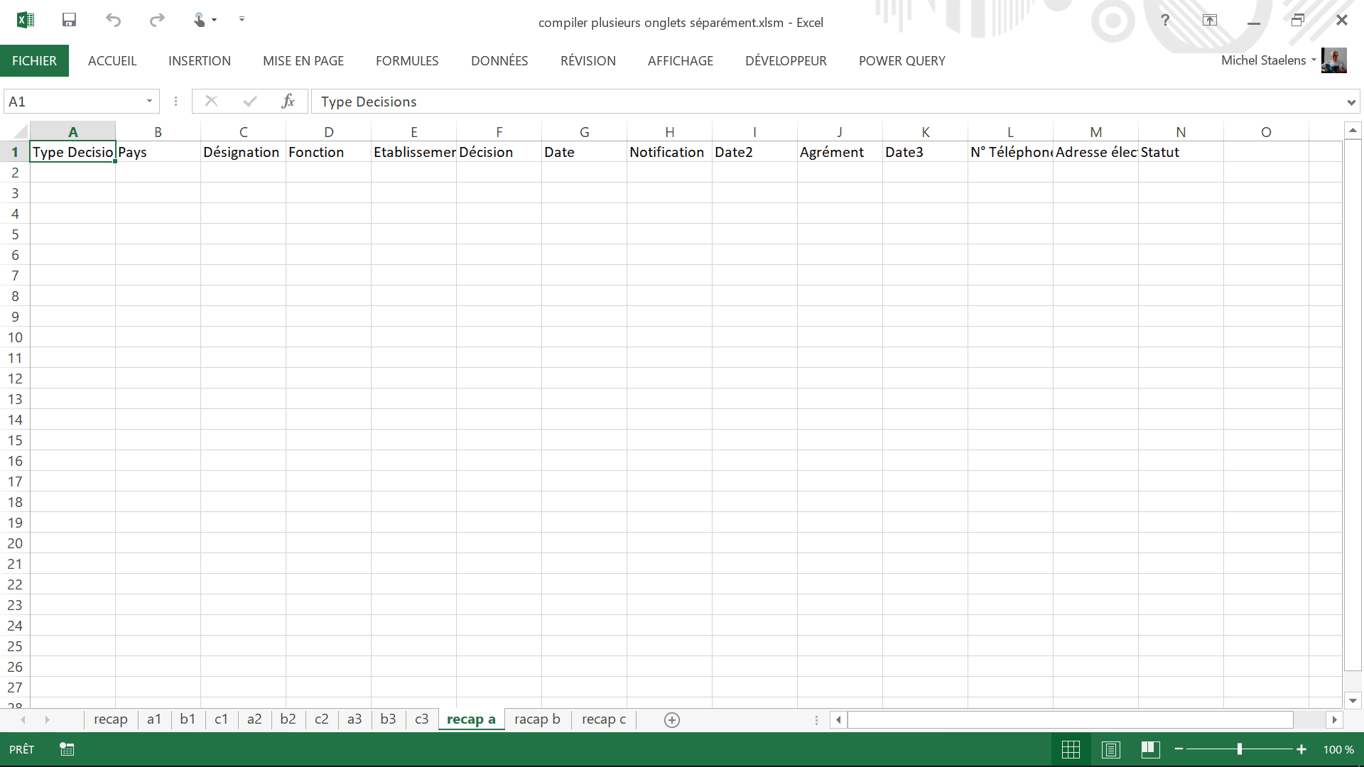

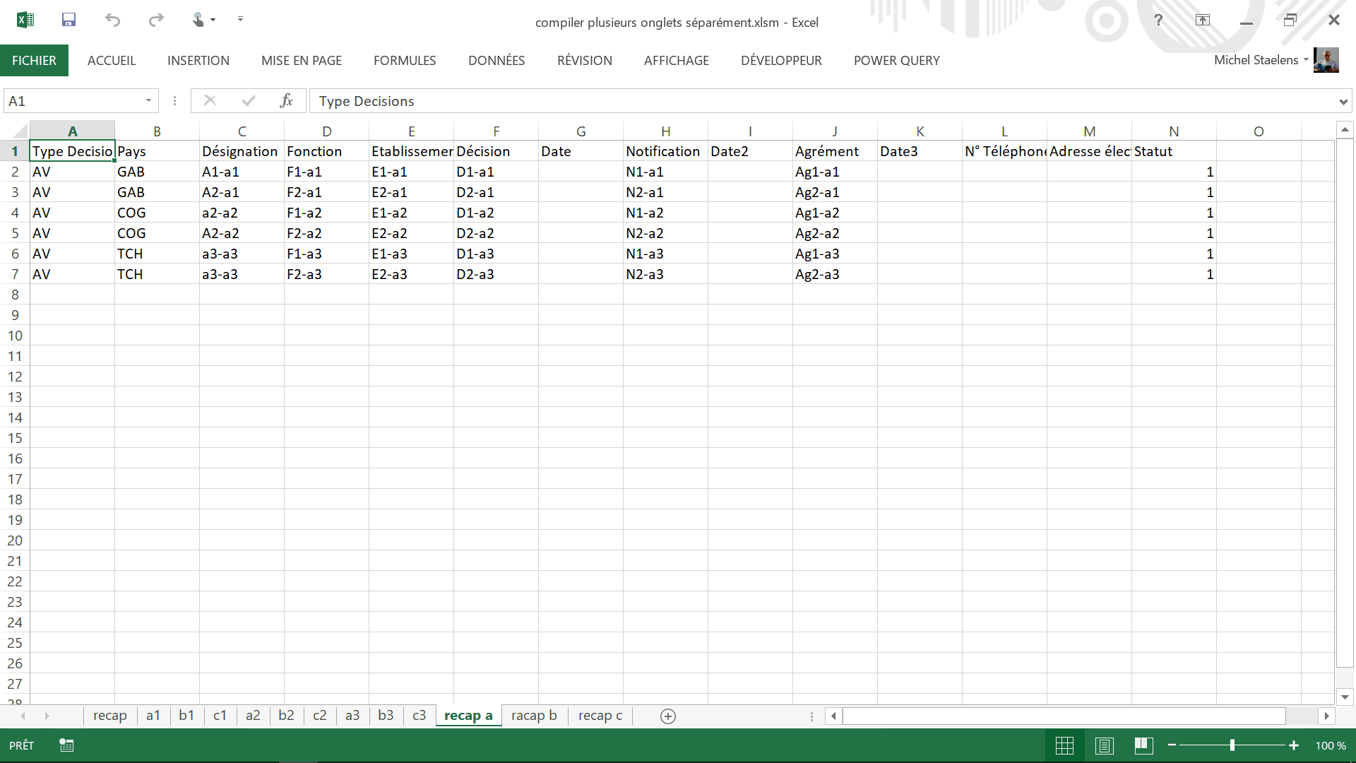

Merci pour ton aide mais je viens d'essayer le code, il ne recopie que la 1ère colonne et pas le reste des informations
As-tu essayé le fichier posté ou as-tu copié le code ?
Place d'abord les en-têtes dans les onglets recap...
capture d ecran 346 capture d ecran 347
nouvelle version intégrant la recopie des en-têtes

Merci, mon problème a été resolu.
