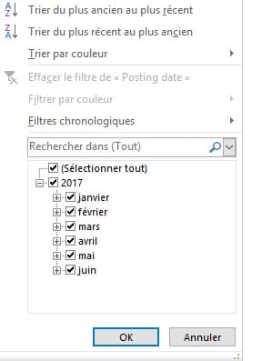

Je veux ce choix de filtre dans mon TCD :
test
Mais j'ai actuellement ça :
test2

Mais il n'y a pas une solution qui permette de les regrouper rapidement ? Ce que je ne comprend, c'est qu'il me propose ces regroupements sur mon export et quand j'insère un TCD il ne me le propose plus ...
Je pense que cela doit provenir d'un problème de format, sachant qu'il s'agit de données provenant d'un extracteur de données. Sur mon export d'origine je suis obligé de convertir les dates pour obtenir ces regroupements par mois. Mais bizarrement quand j'insère un TCD, c'est impossible ...
