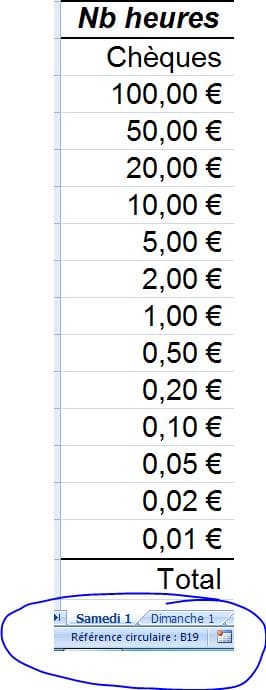

j'essaye de faire une somme dynamique (surtout pour me former aux fonctions excel, car je pourrais très bien ne pas être en somme dynamique).
En gros j'essaye de faire la récupération de la dernière colonne utilisée et de faire la somme de la colonne D a cette dernière sur la ligne ou se trouve la formule.
le formule que j'ai écrit fonctionne bien, mais Excel me dis que j'ai une référence circulaire et je ne comprends pas pourquoi....
si vous pouviez me dire pourquoi ...

en l’occurrence je suis sur PC (W7 64 bist) avec une version MO 2007., ce n'est pas un essai sur MAC pour le coup... mais si je pourrais faire un test pour voir
je viens de changer ma formule par la tienne dans mon fichier, qui me donne exactement les memes resultats que ma formule précédente, mais qui me dit maintenant que la référence circulaire est en B8 et plus en B19.....!!!!!!?????????
j'y comprends plus rien...

Bon je viens de faire un nouvel essai sur une version 2010 sur une machine virtuelle et effet sur cette version il n'y a pas le message d'erreur de référence circulaire....
la question est, est-ce un bug de office 2007 ou un problème sur ma machine avec W7 64bits + office 2007
si quelqu'un qui a office 2007 pouvais me confirmer
merci
Fred

Apres un passage avec le version 2010 plus de référence circulaire.....
problème résolu sur ce fichier test, je fais voir avec mon fichier original...
je suppose qu'il y a eut un problème a un moment donné sur mon fichier et le fait de l'enregistré avec un autre version (autre PC ?) remette le fichier d’aplomb
