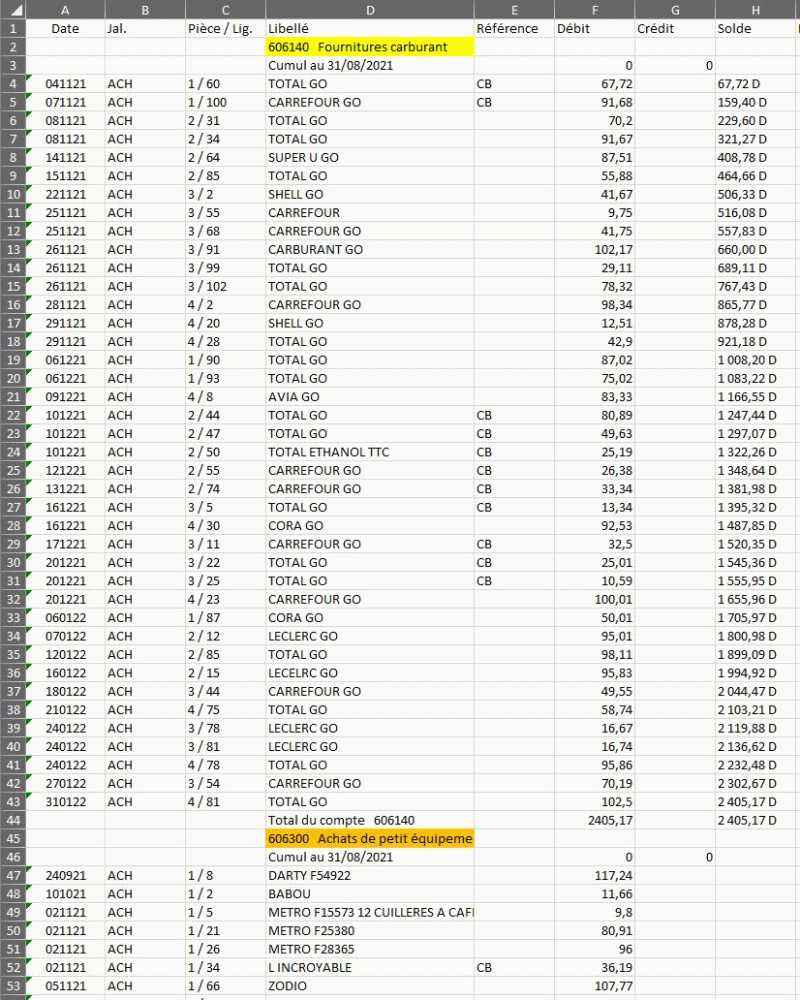

Voici mon soucis, j'ai un document exporté du logiciel de ma comptable qui ressemble à ça pj 1. Le but est de faire avec et de modifier aucune colonne, ligne,....
J'aimerais sous forme de formule étirable ou en vba en colonne O en cellule 4 jusqu'à 43 (pour l'exemple) la valeur en jaune et qu'en colonne J cellule 47 -> "x" la valeur en orange, et cela, autant de fois que l'on trouve en cellule D le texte sous forme (000000 TXT).
Mes variables sont les valeurs en jaune et orange qui peuvent être dans n'importe quel ordre (jaune à la place d'orange…,), n'importe quel nombre 606140, mais ça peut être 650124 (toujours 6 chiffres), mais constamment sous la forme (nombre et texte)
Ma seconde variable est la longueur de la liste. Dans l'exemple, c'est 4 jusqu'à 43, mais ça peut être 4 jusqu'à 12.

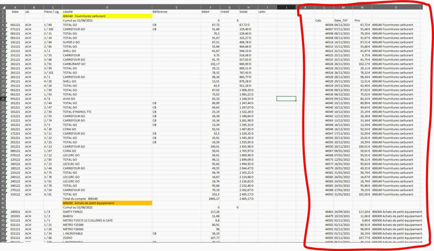

J'aimerais donc avoir ce type d'information en colonne O pj2 encadré rouge

À coller en [O4] :
=SI(ESTNUM(CNUM(GAUCHE($D2;6)));$D2;SI($N4<>"";$O3;""))
Une approche Power Query pour transformer les données.
