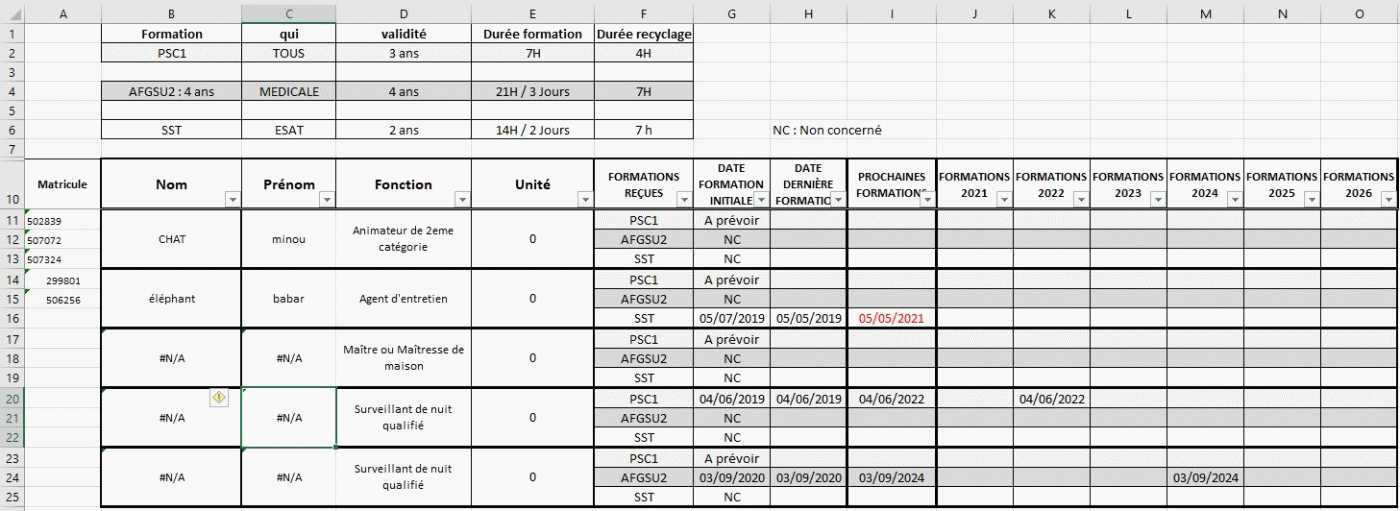

En effet, afin de ne pas mettre des infos personnels et que le fichier ne soit pas trop lourd, j'ai représenté mon fichier de façon simplifié. Il y a d'autres colonnes ce qui m'impose la présentation.
Du coup, j'en reviens à ma question d'origine.

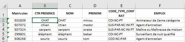

Feuil1 :
feuil1

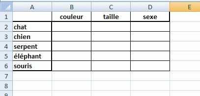

Feuil2 :
feuil2

Si vous voulez suffisamment d'information le fichier excède 1.5Mo d'où le fait que je mette une image pour faire comprendre visuellement la construction de mon tableau.
