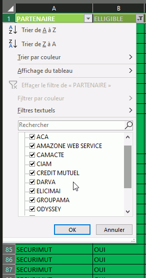

Je souhaite récupérer les valeur uniques d'un filtre :

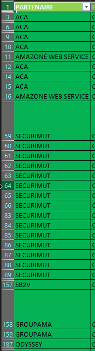

les valeurs sur la colonnes sont en doubles :
Onglet Données > filtres & tri > avancé (avec un engrenage) > cochez "unique" dans la fenêtre qui s'ouvre.
PS : mettez à jour votre profil SVP, ce n'est pas l'interface d'Excel 2010 sur votre screenshot

en faisant ça tous mes filtres ont disparu.
J'ai toujours des doublons dans ma colonne et je ne vois toujours pas comment extraire ma liste
Vous devriez retirer immédiatement votre screenshot du site. Vous publiez des IP d'entreprise sur le Web c'est très grave.
Pour votre problème, il va falloir passer par une solution d'automatisation type VBA ou PowerQuery. Quel résultat souhaitez-vous exactement ? extraire les valeurs uniques de votre colonne dans une nouvelle feuille ?

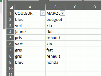

Cette fois ci j'ai un fichier exemple

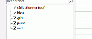

je souhaite récupérer sur une feuille les valeur unique qui apparaissent dans le filtre de la colonne A :
soit une feuille qui contiendrait cette liste :
bleu
gris
vert
jaune
sans les doublons du coup.
J'ai joint mon fichier exemple :
13anonyme.xlsx (8.57 Ko)
Merci encore à toi
