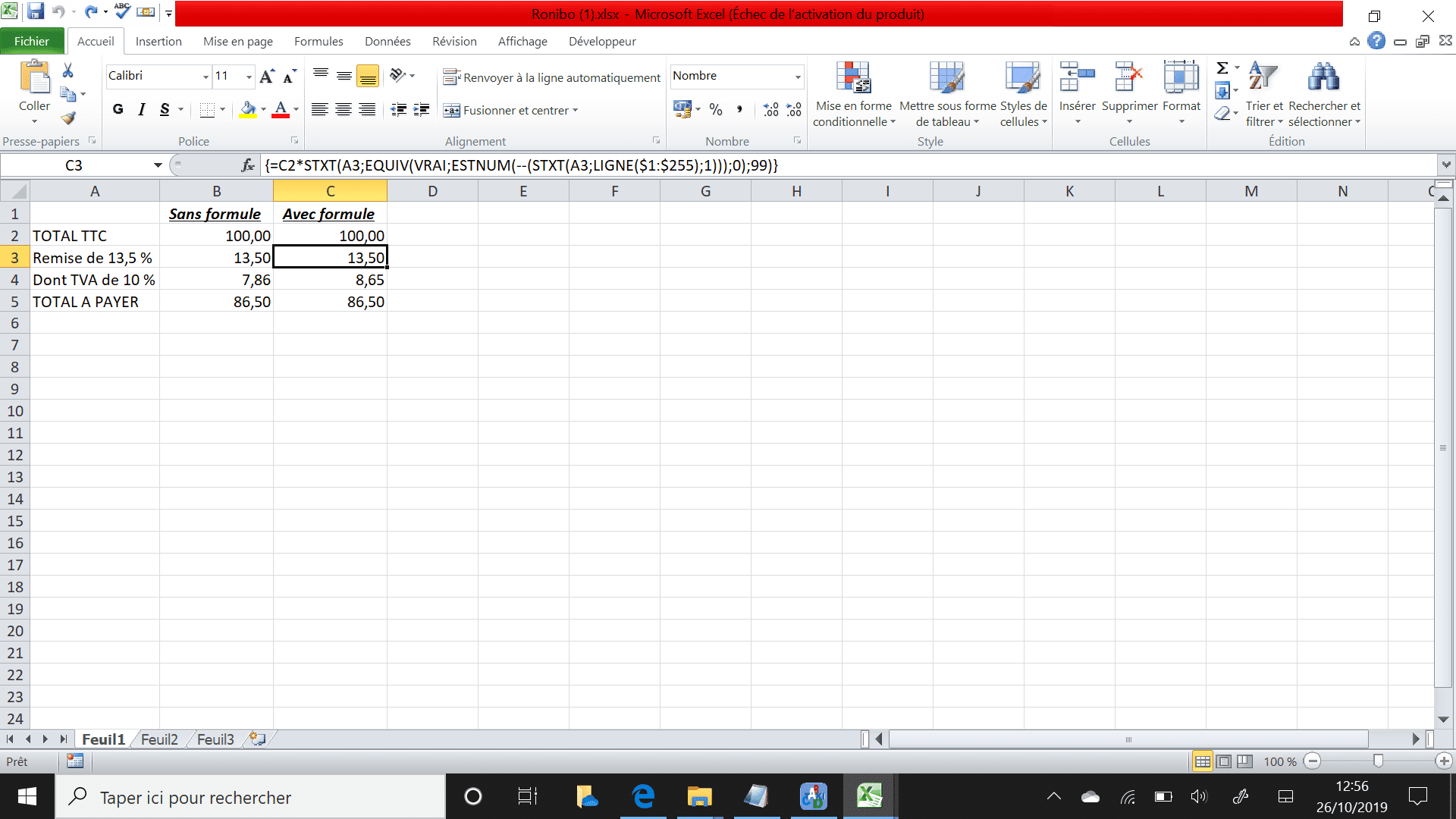

Comment tu as mis les crochets au début et à la fin?
Re
Une fois la formule écrite par exemple en "C3"
=C2*STXT(A3;EQUIV(VRAI;ESTNUM(--(STXT(A3;LIGNE($1:$255);1)));0);99)
Il faut la valider en matricielle, c'est à dire au lieu de faire entrée, il faut appuyer avec les 3 touches en même temps ctrl + maj + entrée
