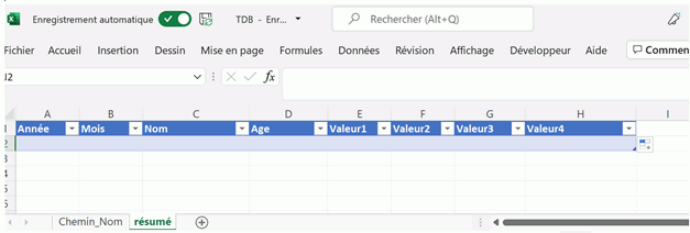

J'ai un fichier Excel (nom : TDB ) qui contient deux onglets :
  • - Le premier (nom : résumé ) : contint un tableau vide avec des en-tête

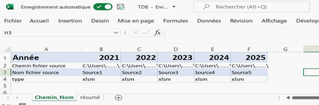

  • - Le deuxième (nom : Chemin_Nom ) : Contient les chemins vers les fichiers (source1, source 2 ...etc) contenant les tableaux que je veux copier et le nom du fichiers source
Serait-il possible de créer une Macro, dans le fichier TDB, qui permet de collecter les données à partir des tableaux se trouvant dans des fichiers Excel différents (source1, source 2 ...etc) mais dans des onglet ayant le même nom (nom: Consommation) et ils ont les même en-têtes, pour les coller (dans l’ordre) dans le fichier ‘’TDB’’ dans l’onglet ‘’résumé’’ (contenant les même en-tête) ?
Le petit problème c’est que d’autre fichiers source peuvent être créer mais ils contiendront le même type de tableau (mêmes en-tête) et leurs nom et chemin sera préciser dans l’onglet ’’Chemin_Nom’’ du fichier ‘’TDB’’

Le problème c'est que les fichiers sources sont dans des répertoires différents et leur contenu est mis à jours chaque mois. En plus il y a un nouveau fichier source chaque année, c'est pour cela que l'onglet ''Chemin_Nom'' doit être mis à jour manuellement régulièrement.

Je vous livre une version Power Query intégrant des emplacements spécifiques de vos fichiers.
Il vous suffit de mettre à jour le tableau de la feuille "Chemin_Nom" et d'actualiser pour obtenir le tableau attendu.
Si les sources évoluent, un simple clic droit dans le tableau retourné par Powerf Query puis Actualiser permettra de rafraîchir vos informations.
