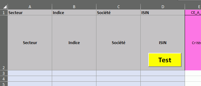

12collecte-geof.xlsm (23.89 Ko)

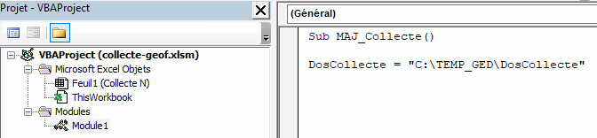

Avant d'utiliser le bouton "Test" il faudra indiquer le dossier dans lequel il y a les reponses des entreprises.
A l'intérieur du "module 1" changer le "DosCollecte"
Sub MAJ_Collecte()
DosCollecte = "C:\TEMP_GED\DosCollecte"

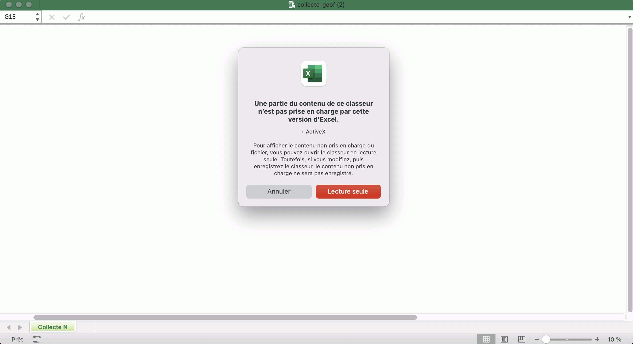

Malheureusement dès que j'ouvre le fichier, une alerte apparait ... Aurais-tu une solution à me proposer ?

Bonjour Mariesg,
C'est le bouton que j'ai ajouté pour la macro qui bloque.
Copie juste le code de mon precedent message et colle le sur ton fichier, toujours en changeant le chemin :
et peut etre aussi les "\" en "/" sur la ligne juste apres : (car mac)
If Right(DosCollecte, 1) <> "\" Then DosCollecte = DosCollecte & "\"
