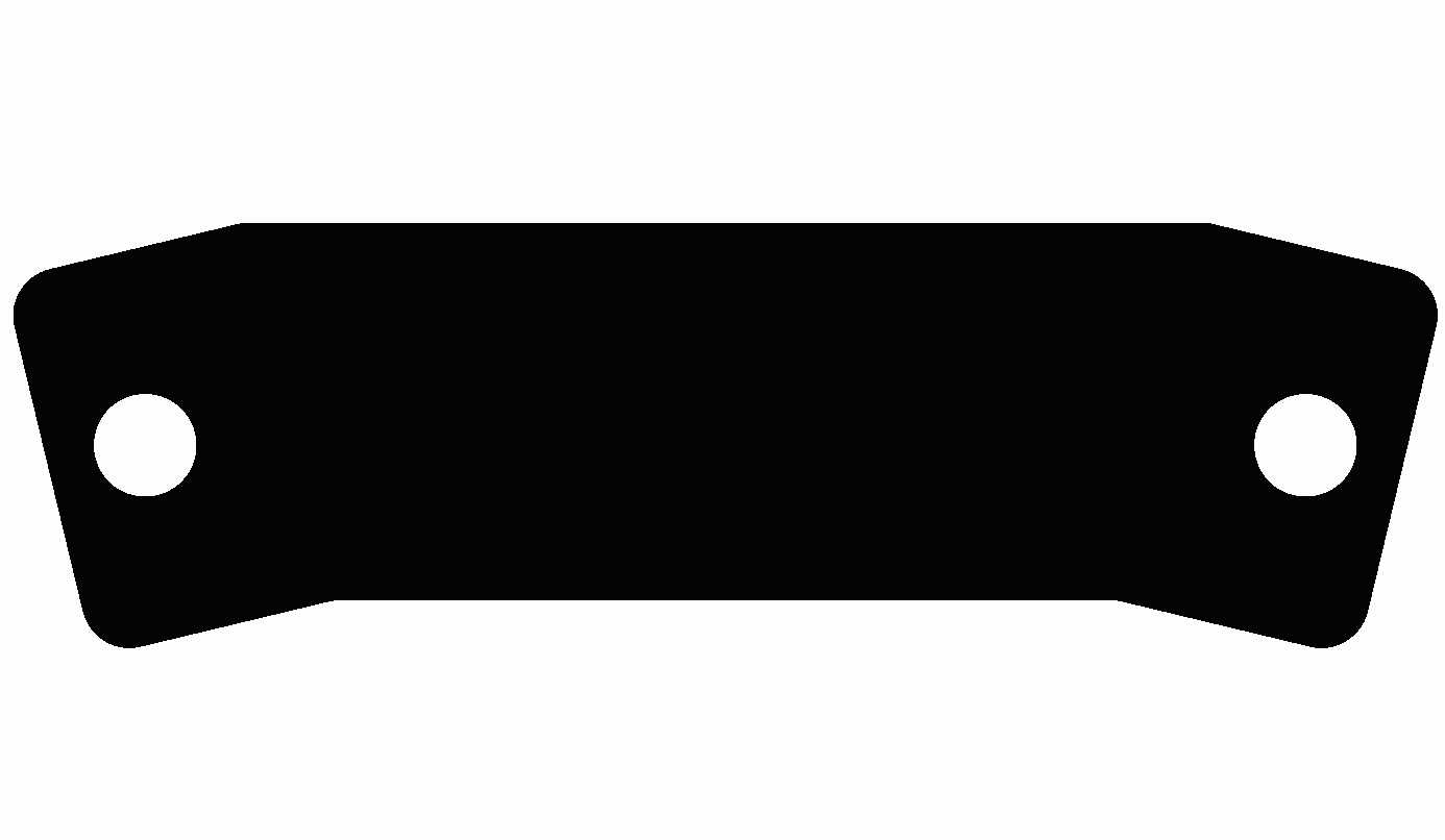

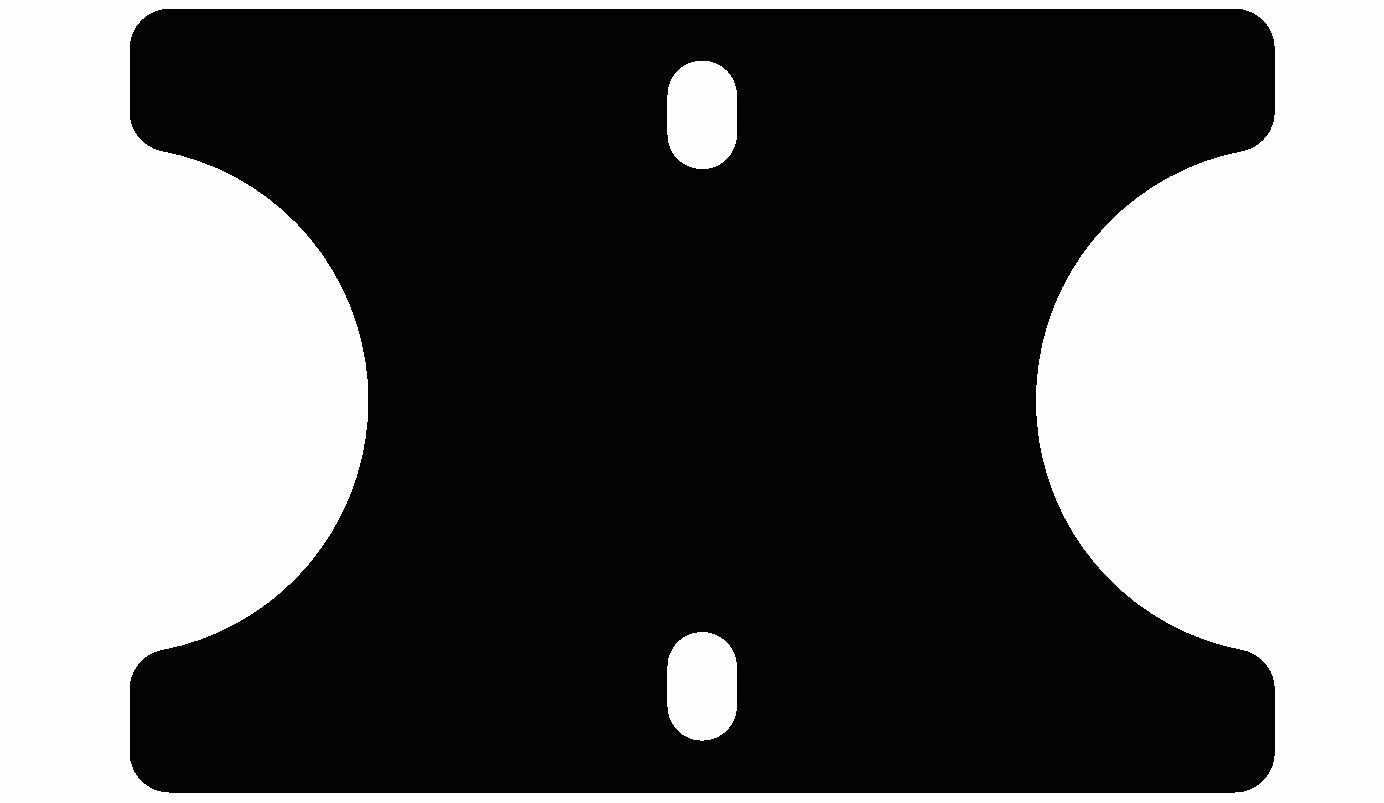

Chaque utilisateur dois pouvoir afficher une cellule plus loin, l'image (.jpg) associé à la référence.
Exemple :
Dans la cellule A1 l'utilisateur entre la référence d'une pièce : 57AJ89-75601.
(pour le dimensionnement et le positionnement des images j'ai su faire)
ABC
157AJ89-75601 17ab73 05110
257AJ89-75602 17ab73 05160
