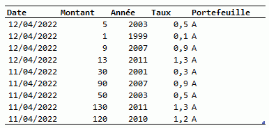

Set CS = Workbooks.Open(CA & FMax) 'définit le classeur source CS en l'ouvrant
Set OS = CS.Worksheets(1) 'définit l'onglet source OS
TV = OS.Range("A1").CurrentRegion 'définit la tableau des valeurs TV
For I = 2 To UBound(TV, 1) 'boucle 1 : sur toutes les lignes I du tableau des valeurs TV (en partant de la seconde)
    If TV(I, 4) = "A" Then 'condition : si la donnée ligne I colonne 4 de TV est égale à A
        K = K + 1 'incrémente K
        ReDim Preserve TL(1 To 4, 1 To K) 'redimensionne le tableau des lignes TL (autant de ligne que TV a de colonnes, K colonnes)
        For J = 1 To UBound(TV, 2) 'boucle 2 : sur toutes les colonnes J du tableau des valeurs TV
            TL(J, K) = TV(I, J) 'récupère dans la ligne J de TL la donnée en colonne I de TV (=> Transposition)
        Next J 'prochaine colonne de la boucle 2
    End If 'fin de la condition
Next I 'prochaine ligne de la boucle 1
CS.Close False 'ferme le classeur source sans enregistrer
If K > 0 Then 'condition : si K est supérieure à zéro
    OD.Range("A1").CurrentRegion.Offset(1, 0).ClearContents 'efface les anciennes valeurs de l'onglet OD
    'renvoie A2 redimensionnée de l'onglet OD le tableau TL transposé
    OD.Range("A2").Resize(K, UBound(TV, 2)).Value = Application.Transpose(TL)
CD.Save 'enregistre le classeur destination
Application.ScreenUpdating = False 'masque les rafraîchissements d'écran

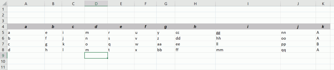

Je précise pour les autres, que le nom de mon fichier source est sous la forme xxx_AAAAMMJJ_zz.xls
Remplace cette ligne :
OD.Range("A2").Resize(K, 11).Value = Application.Transpose(TL)
par :
OD.Range("A2").Resize(K, 5).Value = Application.Transpose(TL)
Bonjour Tahuthème et le forum,
Effectivement en relisant le code c'était là que ça coinçait...merci encore pour votre réponse rapide et efficace. Une dernière chose si cela est possible, je m'explique :

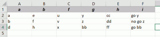

- une première condition a été créée pour ne copier que les valeurs dont la colonne 11 est égal à "A"
If TV(I, 11) = "A" Then 'condition : si la donnée ligne I colonne 11 de TV est égale à A
Je souhaiterai une fois cette première condition remplie, rajouter une autre condition qui ferait que si une valeur dans la colonne D de mon fichier source contienne "m", alors en colonne F de mon fichier destination coller un texte en dur type "go" et la valeur contenue dans la colonne G de mon fichier source. Autrement coller dans mon fichier destination un autre texte en dur type "no go" et la valeur contenue dans la colonne G de mon fichier source. Ci-dessous, une première capture d'écran de mon fichier source, ainsi qu'une seconde capture d'écran du résultat attendu dans mon fichier destination. Merci de votre aide encore une fois.
image image
Bonjour Gupette, bonjour le forum,
La partie boucle modifiée :
        ReDim Preserve TL(1 To 6, 1 To K) 'redimensionne le tableau des lignes TL (2 lignes, K colonnes)
        TL(1, K) = TV(I, 1) 'récupère dans la ligne 1 de TL la donnée en colonne 1 de TV (=> Transposition)
        TL(2, K) = TV(I, 2) 'récupère dans la ligne 2 de TL la donnée en colonne 3 de TV (=> Transposition)
        TL(3, K) = TV(I, 6) 'récupère dans la ligne 3 de TL la donnée en colonne 3 de TV (=> Transposition)
        TL(4, K) = TV(I, 7) 'récupère dans la ligne 4 de TL la donnée en colonne 3 de TV (=> Transposition)
        TL(5, K) = TV(I, 8) 'récupère dans la ligne 5 de TL la donnée en colonne 3 de TV (=> Transposition)
        TL(6, K) = IIf(TV(I, 3) = "m", "go " & TV(I, 7), "no go " & TV(I, 7)) 'récupère dans la ligne 6 de TL la donnée en colonne 7 de TV (=> Transposition)
N'oublie pas à la fin :
OD.Range("A2").Resize(K, 6).Value = Application.Transpose(TL)
