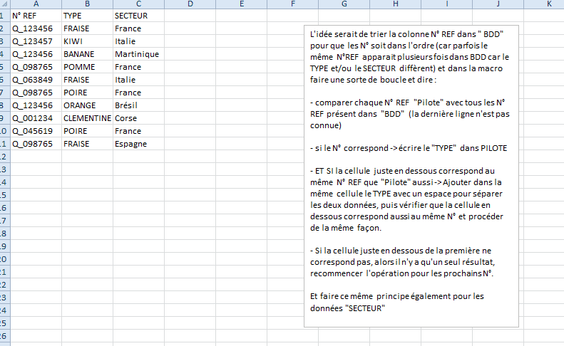

(veuillez trouver ci-joint un fichier TREES simplifié pour mieux expliquer ce que je recherche)
Onglet 1 = "BDD" qui contient toutes les données dont j'ai besoin de récupérer (dont la plage de cellule va continuellement changer, donc la dernière ligne ne sera jamais connue)
Onglet 2 : "Pilote" mon onglet qui me sert de synthèse, je souhaite récupérer grâce au numéro de référence le TYPE et le SECTEUR
Je vous présente quand même ce que j'ai trouvé :

Cette dernière formule fonctionne mais je suis sûr qu'il y a autre chose adaptable, plus simple et surtout moins long pour la récupération de données !
PS : J'ai plus de 5200 données à rechercher.
