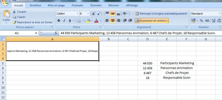

J'en viens donc à mon objectif :
Mon but est donc de lire mon texte (donc ma chaine de caractère) , et d'assimiler mes données numériques à des variables. (On peut le faire puisque l'ordre des entités est tjs le même, et chaque entité est séparé par un délimiteur qui est la virgule).
Une fois que chaque variable contient mes données numériques, je pourrais travailler avec celles ci.
Si on reprends l'exemple 1 :
Je colle mon texte mettons dans la case A1 d'excel :
44 050 Participants Marketing, 12 458 Personnes Animation, 6 487 Chefs de Projet, 18 Responsable Suivi.
Et dans la case D5 viendra s'afficher la variable Participants Marketing avec écrit dedans 44 050
Dans la case D6 viendra s'afficher la variable Personnes Animation avec écrit dedans 12 458
Dans la case D7 viendra s'afficher la variable Chefs de Projet avec 6 487 dedans
Dans la case D8 viendra s'afficher la variable Responsable de Suivi avec 18 dedans
Exemple en image de l'interface souhaitée :
image interface excel 2da32c7
Voilà, en tout cas, je suis parfaitement conscient de la difficulté de la chose, donc si vous n'y arrivez pas je comprendrais.. Mais je commence à désespérer pour être franc !
