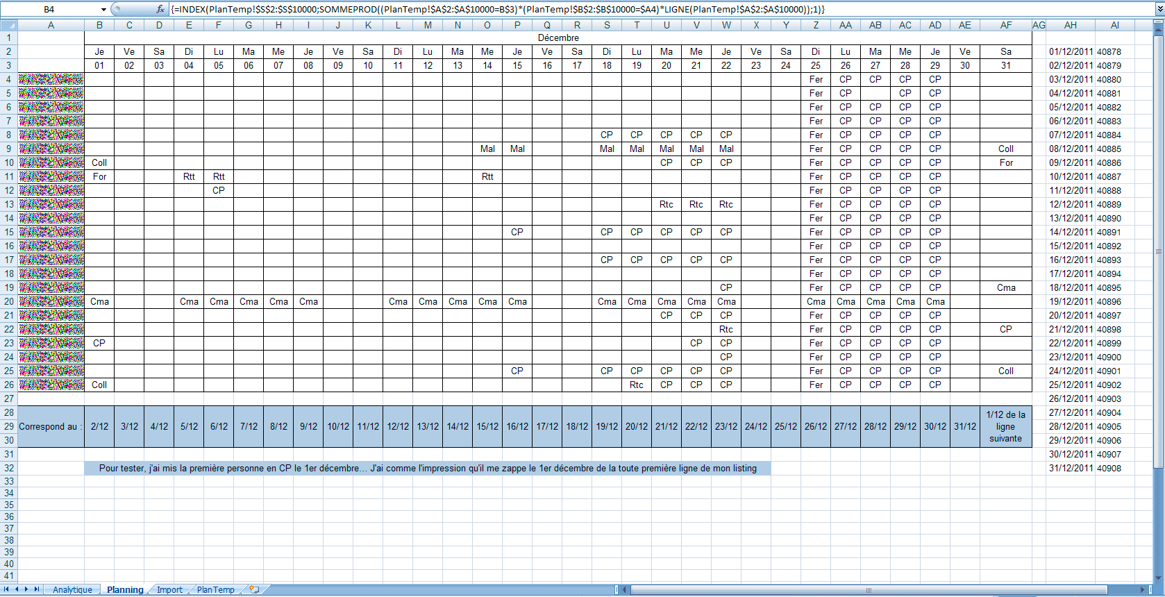

Cependant, mon dernier souci vient du fait que les informations sont décalées alors que la formule correspond à la date de la colonne.
Pour des raisons de confidentialité, je joins une copie d'écran et un fichier excel dans lesquels j'ai modifié les noms.
Les informations se trouvent sur la copie d'écran.
Merci par avance.
manque 1er dec
37export-2012.zip (192.49 Ko)
Ton fichier n'est pas passé, mais essaye de modifier la formule en mettant 1 au lieu de 2 dans :
INDEX(PlanTemps!$S$2:$S$1000
De plus, je vois que tu valides en matricielle ; ce n'est pas nécessaire.
Amicalement
Nad
Merci Nad !!! Je t'aime !!!
