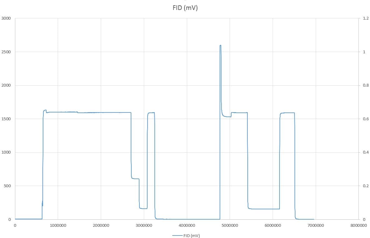

Je récupère des données d'un étalonnage que nous réalisons sur un appareil. c'est une aquisition de tension (mV) toutes les secondes.
Nous passons plusieurs points d'étalonnage.
Nous avons défini que l'appareil était stable 60 secondes après le début d'injection de nos étalons et que nous devons moyenner le résultat obtenu sur les 2 minutes après les 60 secondes de stabilisation (120 secondes).
Nous changeons manuellement les étalons. Le temps entre chaque changement d'étalon n'est donc pas fixe.
L'idée est d'extraire et de calculer automatiquement la valeur moyenne de l'étalon.
Le changement d'étalon se caractérise par un changement rapide de valeur, j'avais donc dans l"idée d'utiliser la valeur de pente absolue pour figurer le changement d'étalon. Les valeurs à récupérer seraient alors après chaque pente "forte" les 120 cellules après 60 cellules après le changement de pente. Je ne trouve pas quelle formule construire et je ne maitrise pas les macros...
ci-joint un fichier excel type de récup des données
ci dessous le graphique des données
Merci d'avance pour votre aide!
