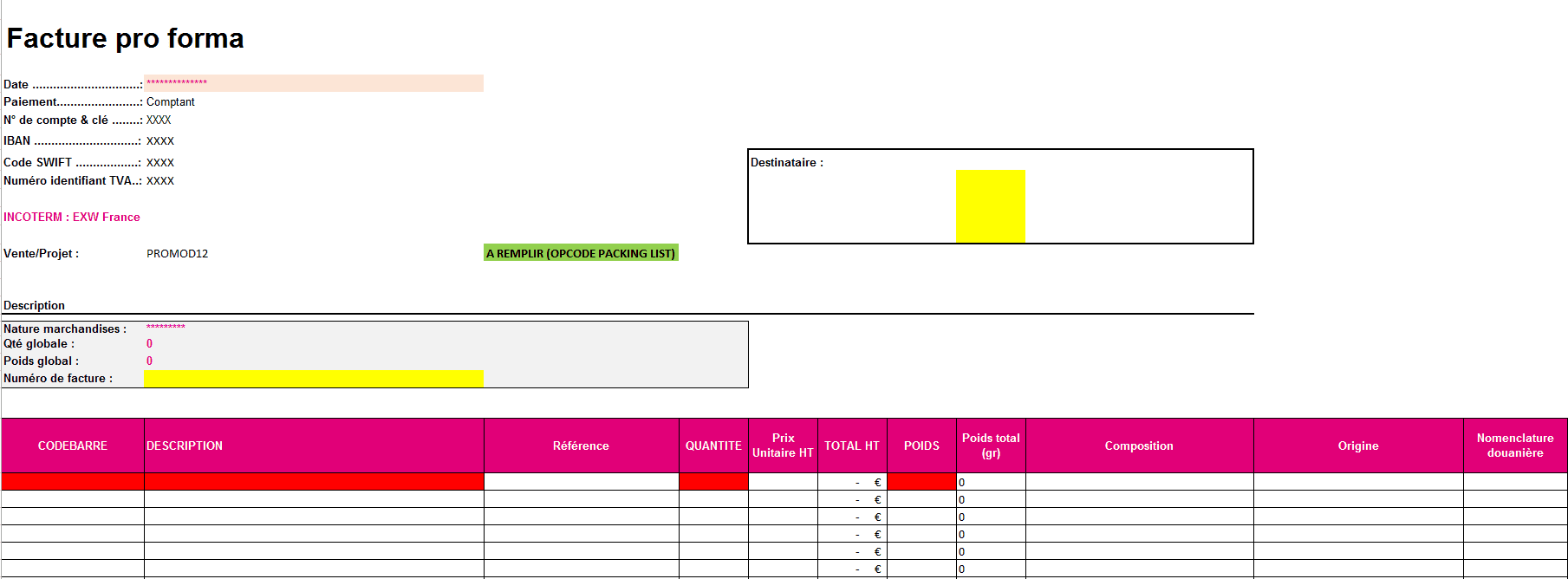

Je souhaite réaliser (ou me faire aider du moins) une macro qui pourrait récupérer les données d'un classeur (et les coller au bon endroit) en fonction d'une donnée prédéfinie.
1 - La donnée prédéfinie dans la capture ci-dessous serait "Vente/Projet" - B13 - (ici PROMOD12)
2 - Les données à récupérer seraient : CODEBARRE ; DESCRIPTION ; QUANTITE ; POIDS (à inscrire dans les colonnes nommées ainsi)

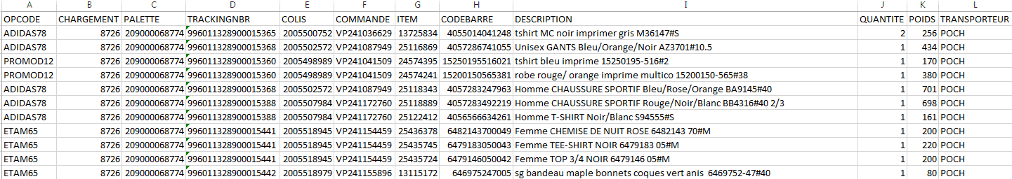

Le fichier où récupérer ces données a cette tête-là :
8ohwjdp
J'ai donc besoin qu'en renseignant PROMOD12 dans le premier fichier, la macro aille chercher les informations dans le second fichier (en fonction de la colonne A) et me copie/colle toutes les données qu'elle trouve dans les colonnes citées.
