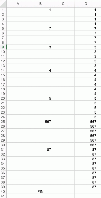

Dans un fichier de dizaines de milliers de lignes j'ai une colonne avec des nombres entre des lignes vides (colonne B de l'image)
capture d e cran 2021 10 05 a 18 28 05
J'aurais besoin d'une macro pour recopier ou dupliquer à chaque fois la valeur de la ligne dans les lignes vides du dessous en m'arrêtant dès que je rencontre une valeur afin d'obtenir la colonne D de l'image

Voici un essai à exécuter depuis la feuille concernée et qui traite la colonne 2. Il faut ici que la première cellule soit non vide et qu'il y ait une valeur non vide à la fin comme le FIN de l'exemple :
Sub test()
with activesheet
    dl = .cells(.rows.count, 2).end(xlup).row
    with .columns(2).resize(dl)
        t = .value
        for i = lbound(t) to ubound(t)
            if t(i, 1) = "" then t(i, 1) = t(i - 1, 1)
        next i
        .value = t
    end with
end with
end sub
Cdlt,
Ca marche nickel !
Un immense merci !
