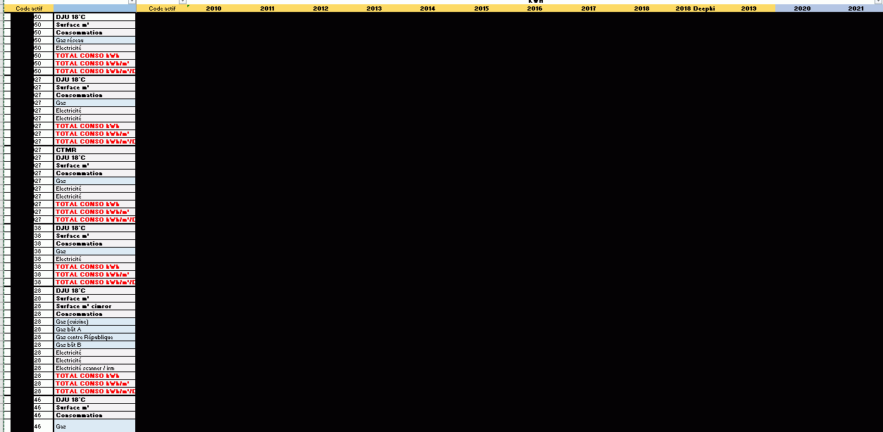

Bouteille à la mer, je viens de reprendre en main excel et ait commencé à maîtriser la fameuse fonction "RECHERCHEV", seulement j'ai un problème. J'aimerais savoir s'il est possible de limiter la fonction à 2 critères, je m'explique avec la capture d'écran.
Je souhaiterais utiliser la fonction RECHERCHE V pour que celle-ci me sélectionne les information relatives aux codes actifs pour exemple "50" mais également les informations précises à ce code actif. Une cellule qui me retrouverait la surface, la consommation etc. mais propre à un seul code actif et à une année précises.

Voilà grosso modo ce que je souhaite faire :
Mettre en comparaison les 2 tableaux selon le critères "code actif", sachant que les 2 tableurs sont construits différemment. Dans le troisième fichier il y a le rendu que j'ai commencé à construire, comparant les différents tableur en affichant les données à l'aide de la fonction "RECHERCHE V".
Voici ici le résultat que je souhaite "comparatif"
Et les 2 tableaux que je souhaite croise.

Votre besoin semble un tantinet différent de celui exprimé initialement....
Je suis perdu dans vos données..... Quel tableau doit-on croiser ? Classeur ? Feuille ?
Avez-vous déjà agrégé les données ? Si oui.... où sont-elles ?
