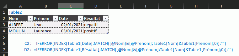

J'ai 2 feuilles Excel avec des centaines de lignes pour lesquelles je voudrais rechercher des personnes (nom et prénom sur 2 colonnes) et renvoyer le résultat d'une feuille sur la 2eme si la personne est trouvée. Je met un petit fichier en PJ. Je ne pense que ce soit possible avec recherchev car je voudrais faire la recherche sur 2 colonnes et renvoyer le résultat de 2 colonnes (date et résultat).
Merci beaucoup de votre aide.
Les données sont sous forme de tableaux (structurés, dynamiques).

Merci pour la réponse, je vais essayer de l'appliquer à mon fichier Excel
un essai pret à l'usage (tu y colles ta bdd )
13cyrilg61.xlsx (10.71 Ko)
Merci c'est top, pour mon petit niveau d'Excel!
