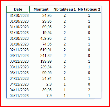

Bonsoir à tous !
Une approche (formule unique et dynamique) qui retourne ce tableau :
@JFL bonjour,
Nickel problème solutionné !!! vous êtes tous très fort merci merci
