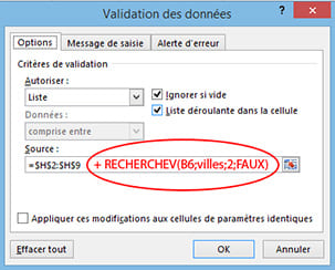

Je pensais faire une VALIDATION DE DONNES/LISTE sur les deux cellules et rajouter la RECHERCHEV dans la source, en plus du pointeur sur le tableau. Mais je ne trouve pas la bonne syntaxe pour définir deux formules dans la même ligne.

Est-il possible dans le champs Source de la validation de données/liste d'entrer plusieurs requêtes ?
J'entend par là tableau source + fonction rercherchev, pour ainsi avoir une cellule avec liste déroulante et fonction recherchev automatique.

Comment puis-je réunir deux formules dans une seule ligne ? (pour tenter la validation à 2 requêtes)
La première case de ta liste contient la rechercheV puis ta liste fera H1:H9 avec en H1 ta recherchev...
