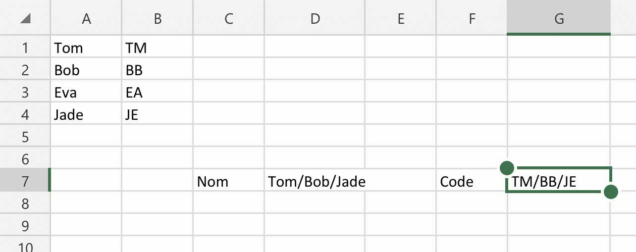

Bonjour, existe-t-il une méthode permettant de faire une sorte de RECHERCHEV/INDEX(EQUIV) avec plusieurs entrées sur la même case?
Dans mon exemple (image-jointe), je souhaiterais que la cellule G7 retourne les codes affectés aux personnes que je saisis dans la case D7 et séparées d’un « /».
Cdt

une approche :
35classeur1.xlsx (9.52 Ko)
Génial, merci Djidji59430!
bonsoir
pour les privés de "split"
29danthe.xlsx (10.95 Ko)
Merci Tulipe_4
Bonjour à tous !
Après la bagarre et sur la base du classeur élaboré par DjiDji59430 (), une autre approche légèrement plus courte :
=JOINDRE.TEXTE("/";;SI(ESTNUM(TROUVE(A1:A4;E2));B1:B4;""))
Merci JFL :) Bonne idée
