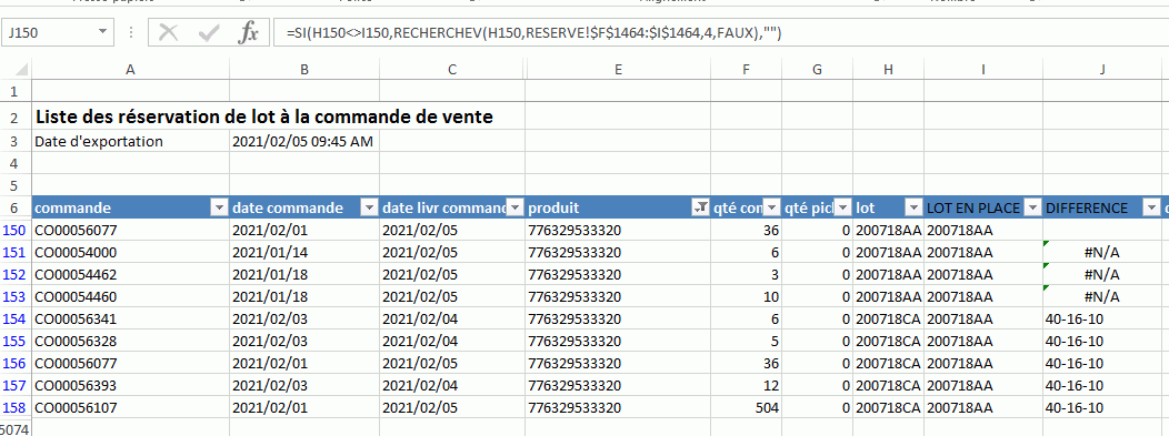

J'ai compris votre réflexion, et j'ai inséré deux colonnes dans ma base de donnée afin de différencier le lot réservé différent de celui en place. Seulement j'ai maintenant une erreur sur une partie de mes réponses... (désolé mon niveau Excel n'est clairement pas le meilleur de la ville)
J'ai maintenant dans ma base de données ma colonne de lot réservé, une colonne avec RECHERCHEV à côté qui me donne le lot en place, et une autre colonne avec =SI pour me dire si le lot réservé est différent de celui en place.
Seulement cela fonctionne en partie mais me renvoi une erreur sur d'autres alors qu'il s'agit des mêmes étapes de calcul avec le même résultat que les précédents (dans mon exemple pourquoi une erreur en J151 à J153 alors que le calcul est le même que J150 et que celui fonctionne)
Voir ma capture d'écran avec la formule (j'ai créé les colonnes I et J pour avoir mon résultat).

Bonjour tulipe_4, c'est exactement ce qu'il me fallait !
Il va maintenant falloir que je comprenne les différentes étapes de calcul afin de l'adapter mon tableau !
Merci à vous pour votre aide, bonne journée.
