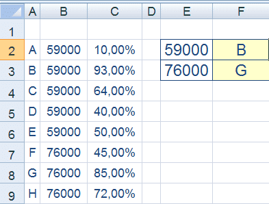

F2 :
=INDEX(Noms;EQUIV((MAX(SI(DEP=E2;Pourc)));Pourc;0))
Formule matricielle.

Bonjour mbbp,
Serait-ce possible d'insérer en pj ton exemple Excel?
Merci à toi
