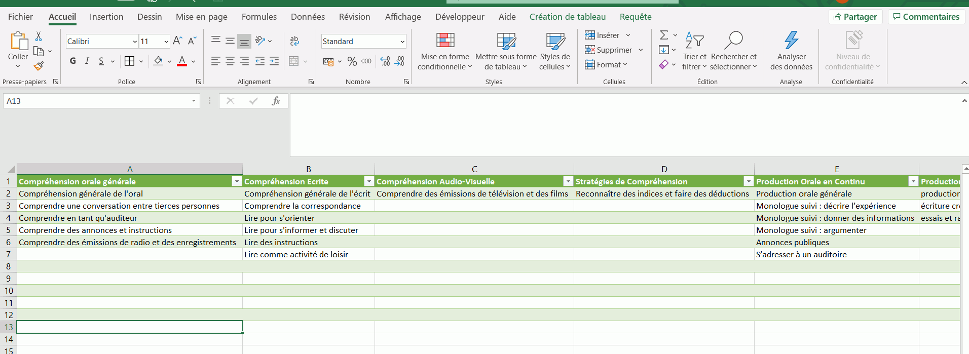

J'ai créé un tableau comme ça, c'est ce que tu as en tête ?
2021 02 19
Exactement !
Si tu veux, tu peux reposter le fichier.

Voici le fichier avec le tableau.
Merci !
