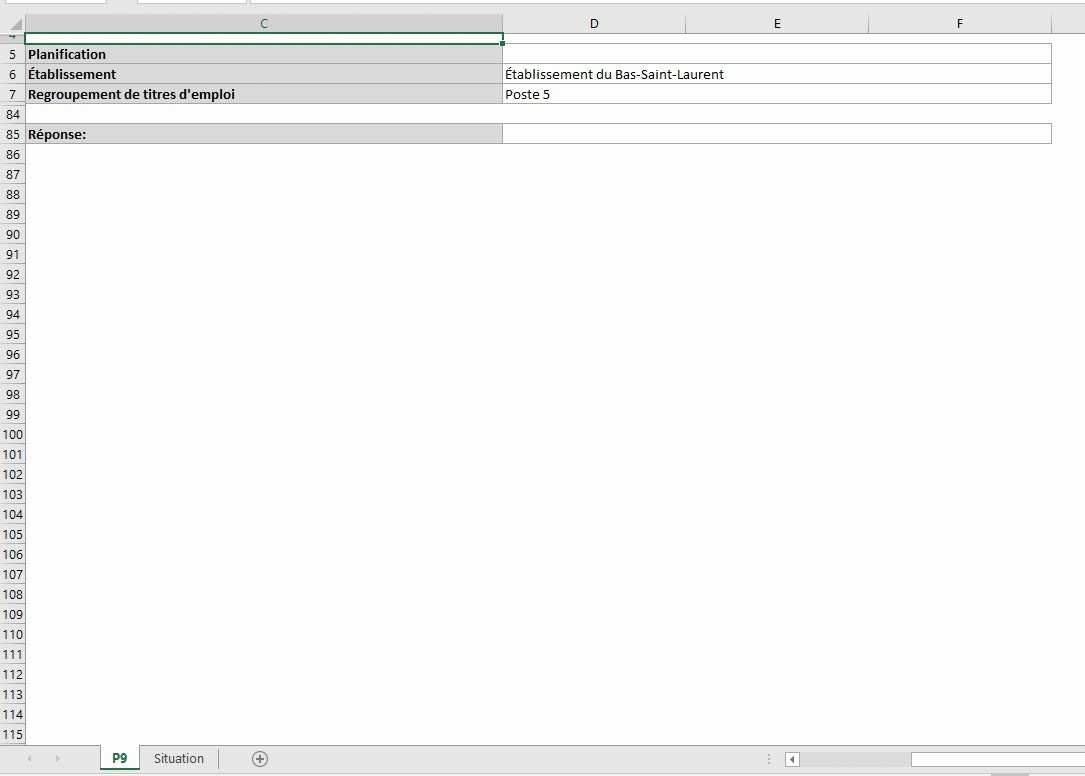

Je vais illustrer mon problème.
1) Dans mon onglet "P9", je dois utiliser les deux champs D6 et D7.
1
2) Dans mon onglet "Situation", je veux trouver les champs A et B qui correspondent aux deux champs D6 et D7.
2
3) Je veux appliquer ce qui écrit dans la cellule trouvée C6 dans la cellule D85 de mon onglet "P9".
Dans mon exemple, ce sera la ligne 6 qui correspond à ce qui est écrit dans l'onglet P9.

bonjour,
merci pour les photos !
voici une solution possible, formule à mettre en D85
=INDIRECT("feuil2!C"&SOMMEPROD((feuil2!A1:A20=D6)*(feuil2!B1:B20=D7)*LIGNE(A1:A20)))
