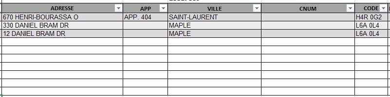

Voici comment sont présentées les villes dans le premier tableau :
z5pfa 2
Voici comment elles le sont dans le deuxième :
sprhe
Pour donner un exemple avec le tableau ci dessus, actuellement, si il est écrit "Ile-d entree" (3eme ligne en partant du bas), j'ai bien le résultat 01023 qui me revient, car l'orthographe est 100% identique !
par contre, si (dans le premier tableau) il est écrit : "l'ile d entree", "île d entree", "ile d'entree" ou même "ile d entrée" je n'ai pas le même résultat !

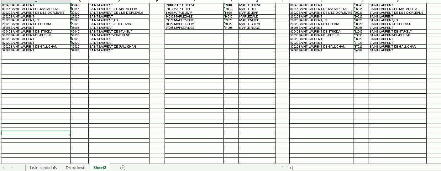

Avec mon code actuelle voici un exemple de ce a quoi resemble la feuille 3 :
(3Colonnes, 1espace, 3Colonnes, etc...)

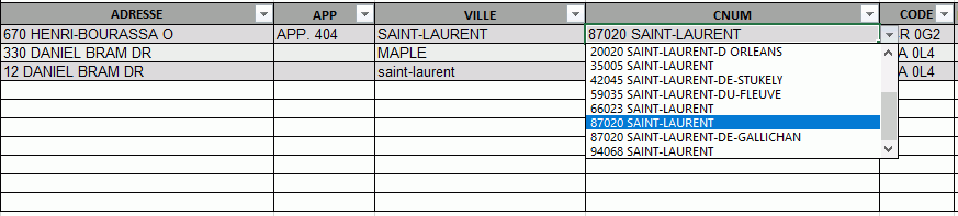

Et voici à quoi resemble la feuille 1 (Liste Candidats) lorsque je clique sur les Dropbx (autorisant la saisie manuelle libre du texte) qui prennent leurs sources sur la feuille 3 (Sheet2) :
ccc
Ici, j'aimerai que les fautes d'orthographes courantes (Lettre simple plutôt que double, accents, cédille, déterminant, trait d'union) n'aient pas d'impact sur les résultats dans mes Dropbx. Un peu comme les "?" si je pouvais faire : Find("Saint?Laurent*")

(rng4.Rows.Count recherche le nombre de candidat)
Là je cherche le code des différentes villes dans l'onglet "Dropdown". Chaque résultat positif est copié dans l'onglet "Sheet2".
With ThisWorkbook.Worksheets("Dropdown").Columns(2)
  Set rFoundAddress = .Find(VILLA & "*", LookIn:=xlValues, LookAt:=xlWhole)
                If Not rFoundAddress Is Nothing Then
                    sFirstAddress = rFoundAddress.Address
                    Do
                        ThisWorkbook.Worksheets("Sheet2").Cells(x, 2 + (I - 1) * 4) = .Cells(rFoundAddress.Row, 1 - 1)
                        ThisWorkbook.Worksheets("Sheet2").Cells(x, 3 + (I - 1) * 4) = .Cells(rFoundAddress.Row, 1)
Je rassemble les deux information précédemment obtenu sur une seule et même colonne
ThisWorkbook.Worksheets("Sheet2").Cells(x, 1 + (I - 1) * 4) = aa & " " & bb
A ce stade, La source necessaire à la création de la dropdown list pour Paris se trouve "Sheet2" Colonne A
La source nécessaire à la création de la dropdown list pour Lyon se trouve "Sheet2" Colonne E
La source nécessaire à la création de la dropdown list pour Lyon se trouve "Sheet2" Colonne I
Il me faut alors générer les liste :
            Dim CNumString As String
            CNumStrting = "=Sheet2!$A:$A"
                ThisWorkbook.Worksheets("Liste candidats").Range("MonTab[CNUM]")(I).Select
                        With Selection.Validation
                            .Delete
                            .Add Type:=xlValidateList, AlertStyle:=xlValidAlertStop, Operator:= _
                            xlBetween, Formula1:=CNumString
                            .IgnoreBlank = True
                            .InCellDropdown = True
                            .InputTitle = ""
                            .ErrorTitle = ""
                            .InputMessage = ""
                            .ErrorMessage = ""
                            .ShowInput = True
                            .ShowError = False
J'aimerai donc que CNumString donne l'emplacement des sources correspondantes.
Ce que j'aimerai, ce serait un moyen de désigner numériquement une colonne dans l'espace [Formula1:] avec l'aide du [I=1 To rng4.Rows.Count] afin que chaque dropdown liste ait pour source celle qui lui est destinée.
Je suis désolé, je fais de mon mieux pour être clair...
