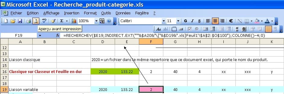

Ta réponse à ma demande de Chemin d'accès complet du fichier n'ayant pas eu d'écho, nous utiliserons la formule de la cellule A20 qui renvoie le répertoire du fichier en cours:
=GAUCHE(CELLULE("filename");CHERCHE("[";CELLULE("filename");1)-2)
Tu pourras dans la formule iNDIRECT.EXT remplacer la référence à A20 par son résultat en dur.
Sur le fichier, les variables sont donc, le fichier et la référence à chercher.
L"écriture de la formule iNDIRECT.EXT devient (en F19 de la feuille)
=RECHERCHEV($E19;INDIRECT.EXT("'"&$A20&"\["&$D19&".xls]Feuil1'!$A$2:$O$100");COLONNE()-4;0)
Si Morefunc est opérationnel, le résultat est celui-ci.
