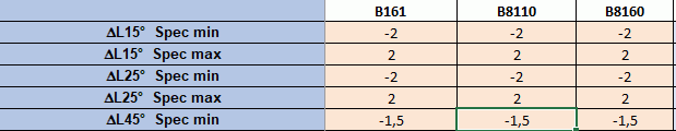

je souhaiterais récupérer une valeur d'un tableau test.xlsx en fonction de l'entête dans un fichier vierge avec un bouton en cellule "V5"
test
Lorsque j'utilise la formule suivante : =RECHERCHEH("B161";'[test.xlsx]spec colo'!$B$1:$BM$13;2;FAUX)
cela fonctionne, la valeur -2 s'affiche dans mon fichier nouveau.xlsm en cellule V5
