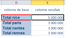

Bonjour le forum,
=GAUCHE(RECHERCHEV(STXT(D3;TROUVE(" ";D3;1)+1;10);A:B;2);1)*100000

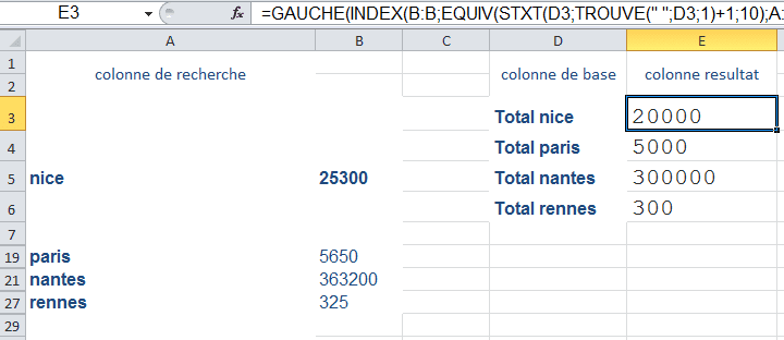

Formule en E3 (recopiée vers le bas jusqu'en E6) :
=ARRONDI(GAUCHE(RECHERCHEV(DROITE(D3;NBCAR(D3)-6);A:B;2;0);3);-1) & "000"
dhany
=GAUCHE(INDEX(B:B;EQUIV(STXT(D3;TROUVE(" ";D3;1)+1;10);A:A;0));1)*1000000
villes
Message supprimé.
Les nombres en colonne B sont au format texte.
Le nombre de caractères de ces nombres est variable.
=SIERREUR(GAUCHE(INDEX(B:B;EQUIV(STXT(D3;TROUVE(" ";D3;1)+1;10);A:A;0));1)&REPT(0;NBCAR(SUBSTITUE(RECHERCHEV(DROITE(D3;NBCAR(D3)-6);A:B;2;0);" ";))-1);"")
