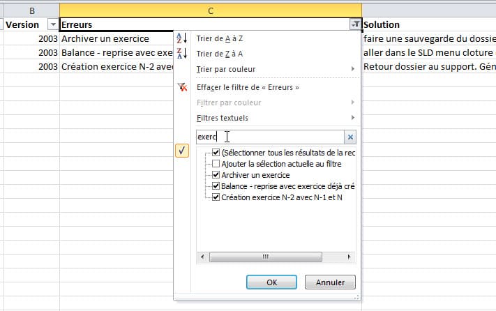

tu pouvais obtenir la même chose avec un simple filtre directement sur ta BDD.
