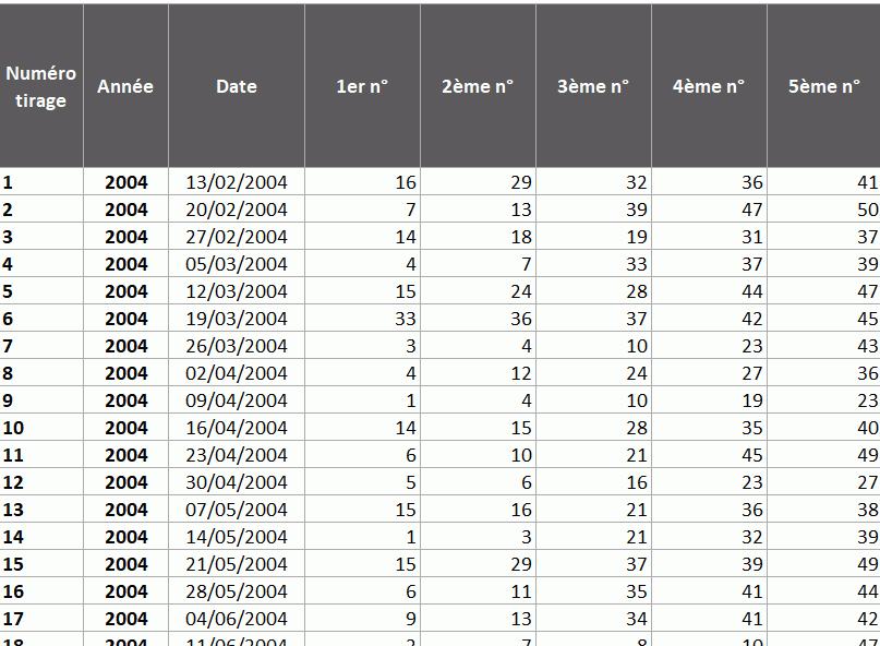

Je m'amuse avec un tableau excel avec les résultats de l'euromillion.
Mon but est de trouvé dans le tableau avec tous les résultats, la dernière fois qu'est tombé le numéro 1, le numéro 2... Peu importe importe la colonne.
Je vous mets un extrait du tableau en PJ.
Si vous êtes un génie d'excel (pas moi), le top serait aussi de pouvoir savoir en moyenne tous les combien de temps tombent un numéro, également peu importe la colonne.
Je vous remercie pour votre aide.
capture d ecran 2023 10 29 090417
PS : je sais déjà que ce sont que des statistiques et que le tirage reste aléatoire.

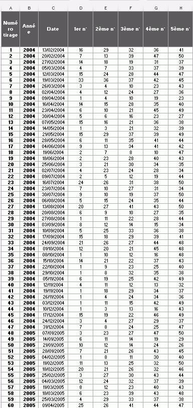

C'est un extrait de mon tableau j'ai 1800 lignes. Mon but est de savoir par exemple pour le N°1, il est par exemple apparu 100 fois dans tous les tirages.
Dans ces 100 fois il sort en moyenne tous les "x" tirages en moyenne. Je ne sais pas si je suis assez clair?
avec 1.800 lignes il y aura un tout petit écart entre les colonnes P et S et normallement ce sera pour tous les chiffres environ 10. Quelle colonne est la meilleur ? Si on a autant de tirages, alors peut-être je choissis la P.
Votre exemple 100 tirages sur 1.800, alors la moyenne sera 18 (un chiffre qui me semble douteux)
En gros le but c'est sur toutes les lignes entre les colonnes D et H, savoir tous les combien de tirages le chiffre sort en moyenne.
Par exemple le chiffre 15 est sorti 175 fois sur 1675 tirages. Il est sorti au tirage 13, 15...
C'est de réussir à comptabiliser l'écart entre chaque tirage ou il est sorti et d'en faire une moyenne.
Sur les 175 fois ou il est sorti, il est sorti en moyenne tous les x tirages. Mais sans faire simplement un rapport entre 175 et 1675.
Je ne sais pas si je suis très clair?
