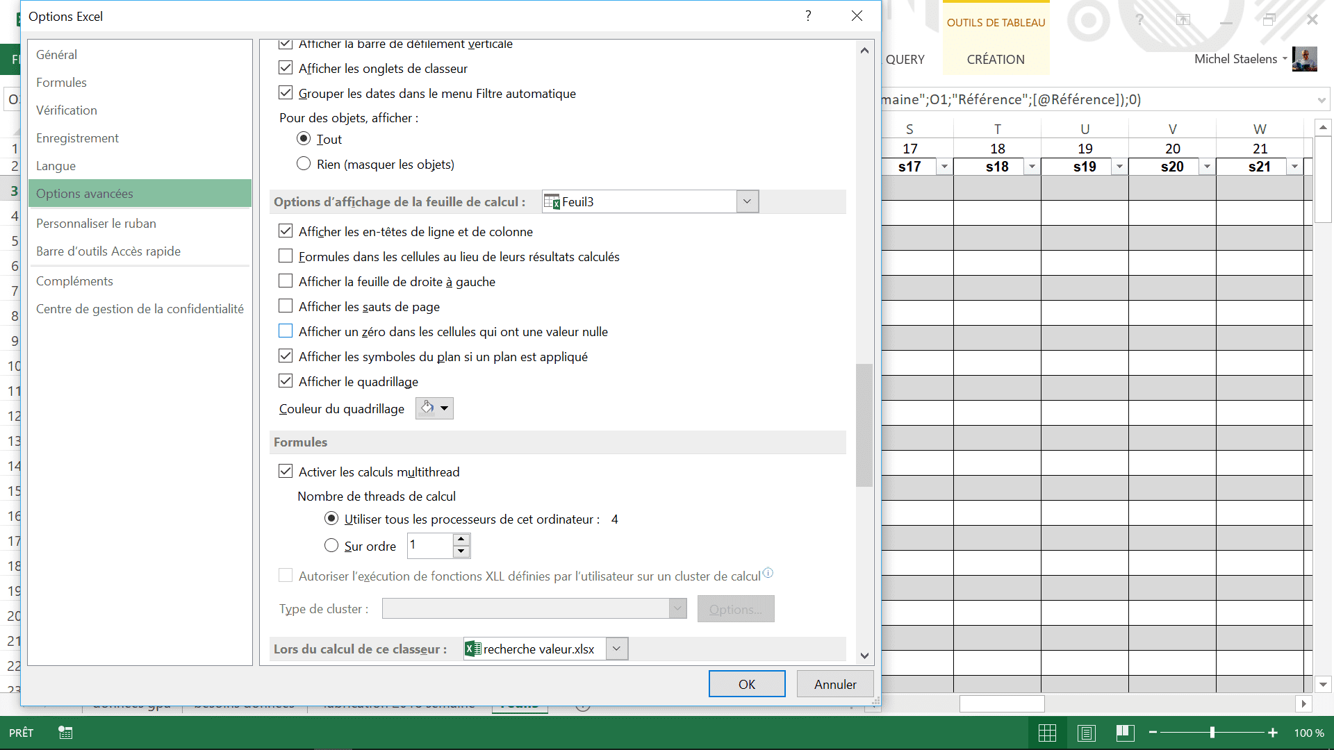

rebonjour,
tout d'abord merci pour votre aide, cela m a ete vraiment tres utile, ensuite je n'arrive pas a trouvé pour ne pas mettre les 0.
merci encore
tu vas dans
Fichier > options > options avancées
et tu décoches "Afficher un zéro ...."
capture d ecran 139
