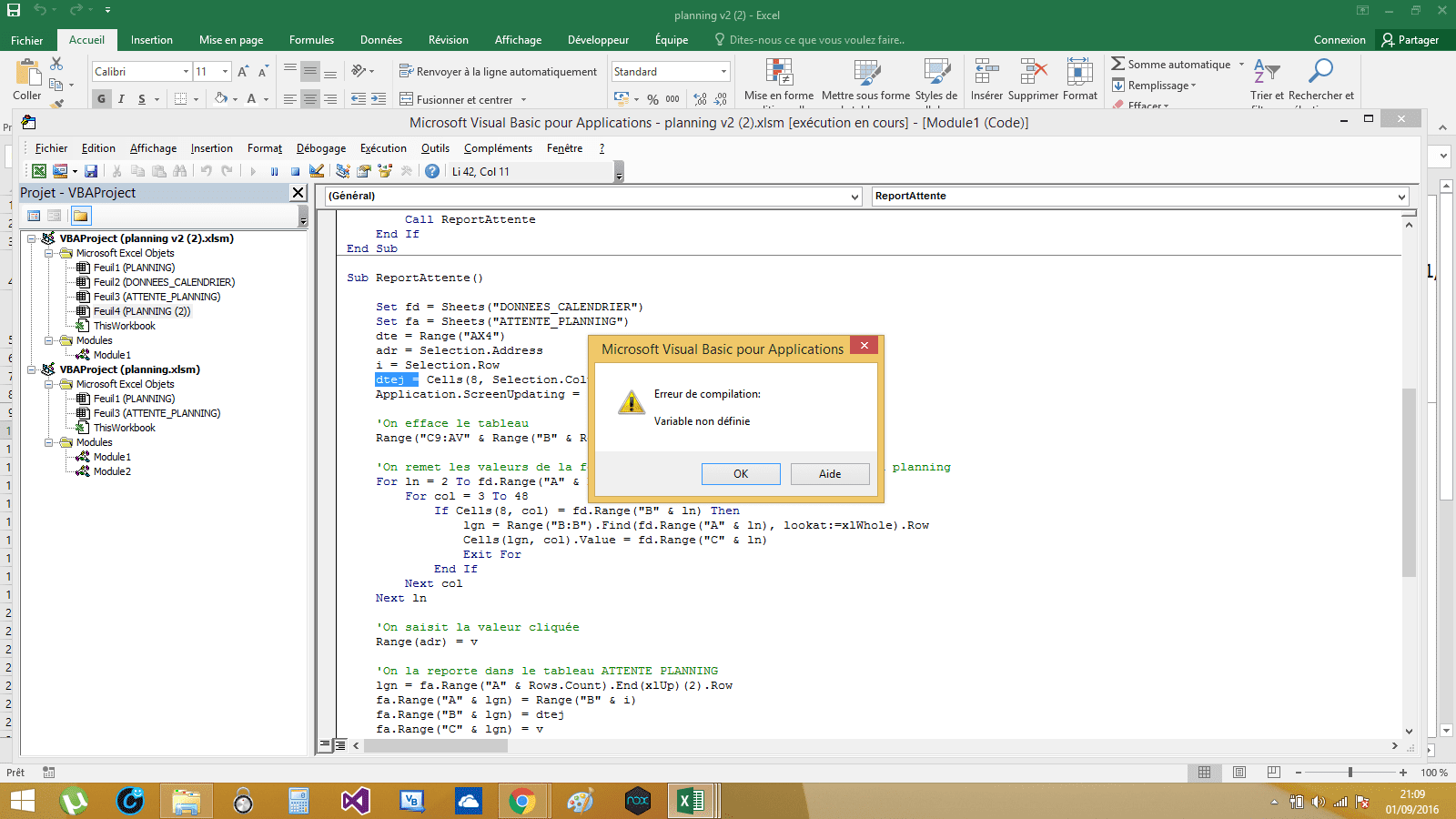

J'ai cette erreur: dtej= (variable non definie)
Amicalement
Benoist
dtej
ça parait clair, cette variable n'est pas déclarée et pour ne pas en oublier, tu dois mettre (c'est vivement conseillé) "option explicit" en première ligne de ton code
P.

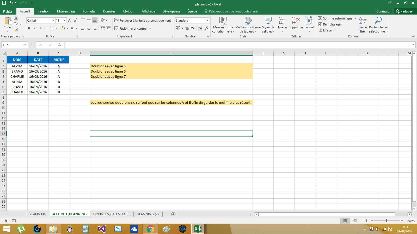

Bonjour gmb, je pense que je me suis mal expliqué au sujet des doublons et je m'en excuse. En fait la recherche de doublon ne se fait que sur les colonnes A et B afin de garder le "MOTIF" le plus récent, ce qui évitera beaucoup de lignes inutiles.
Merci.
Amicalement
Benoist
doublons
Nouvel essai à tester.
Bye !
14planning-v6.xlsm (57.26 Ko)
