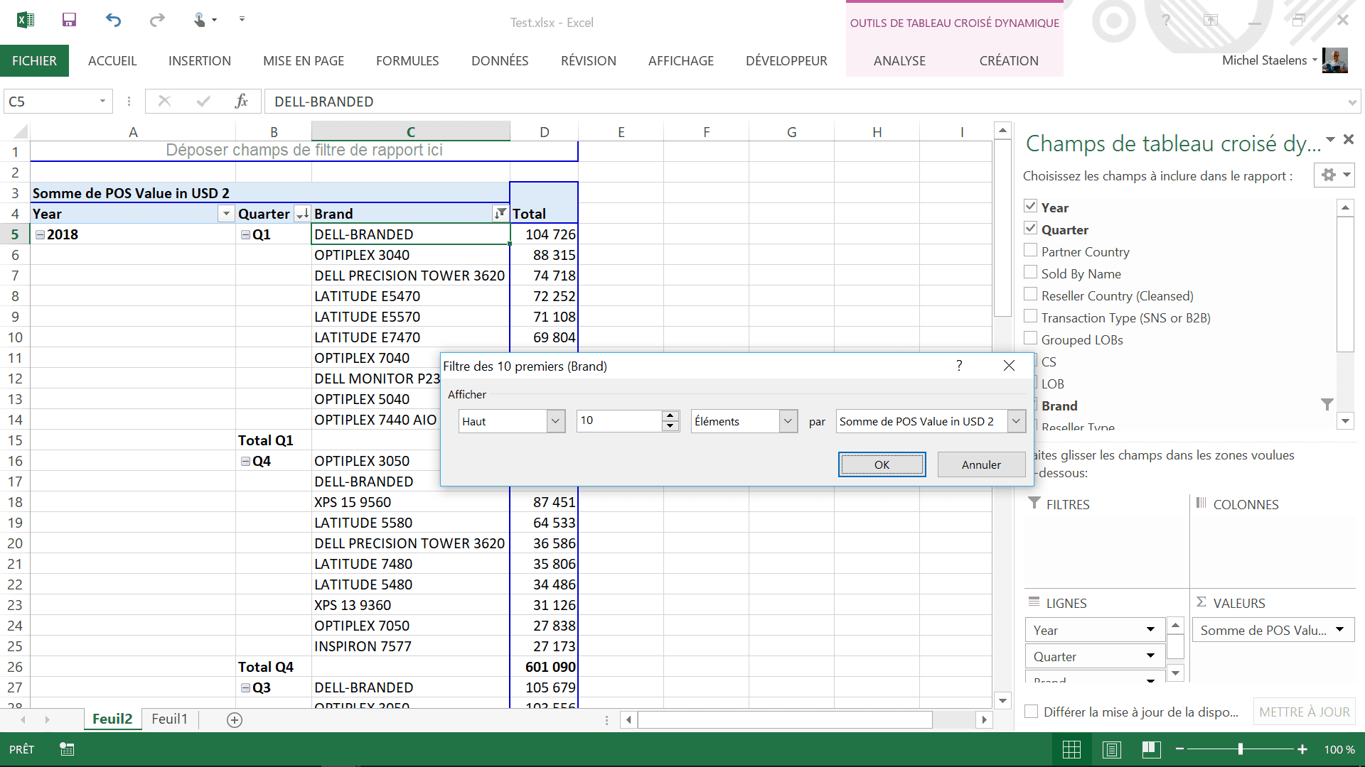

Comment arrivez vous à avoir les 10 meilleurs résultats pour la colonne E du plus grand au plus petit svp ?
7test.xlsx (167.87 Ko)
Mets toi sur D5 et fais Données > Trier > Z>A
capture d ecran 201

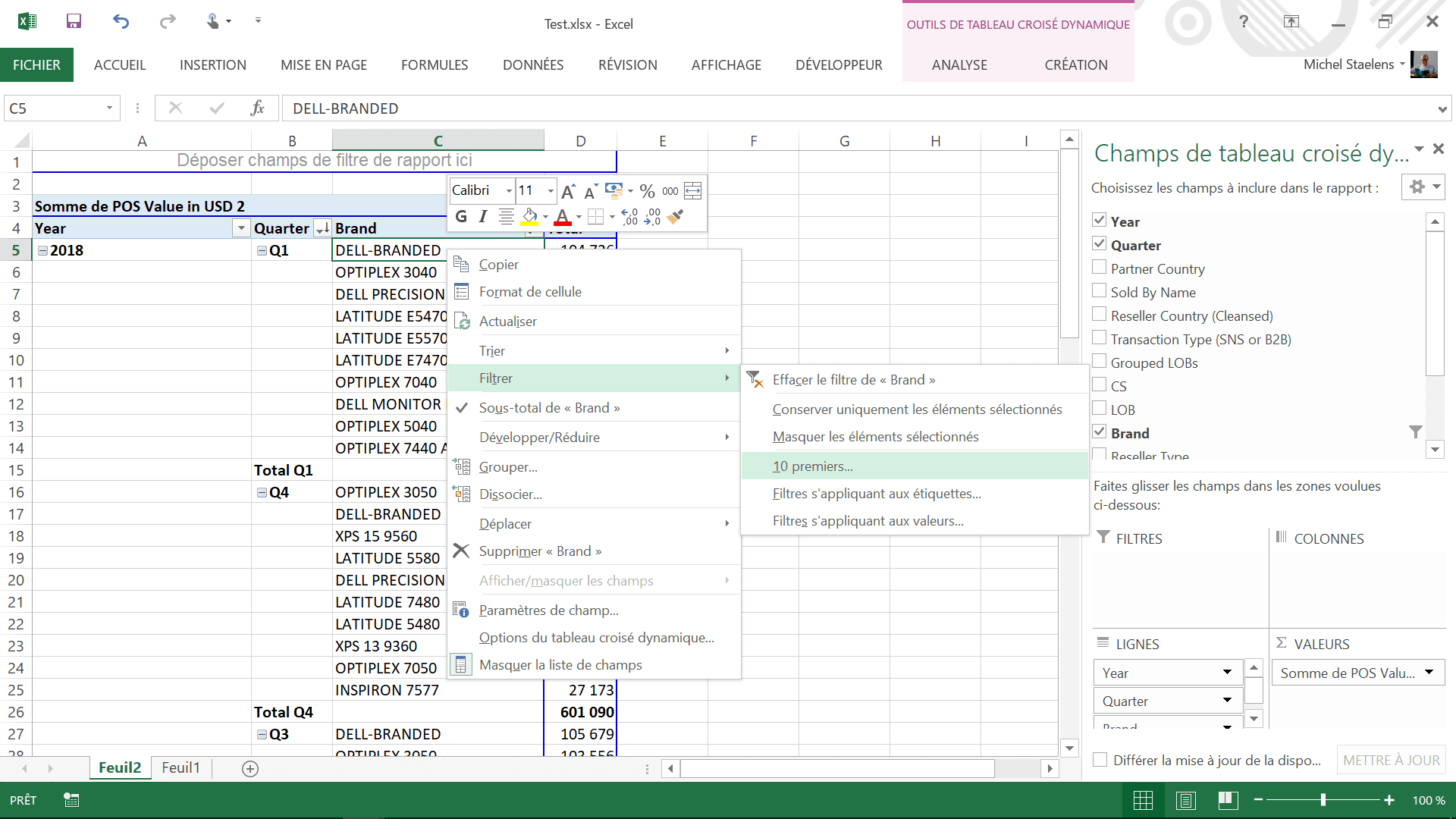

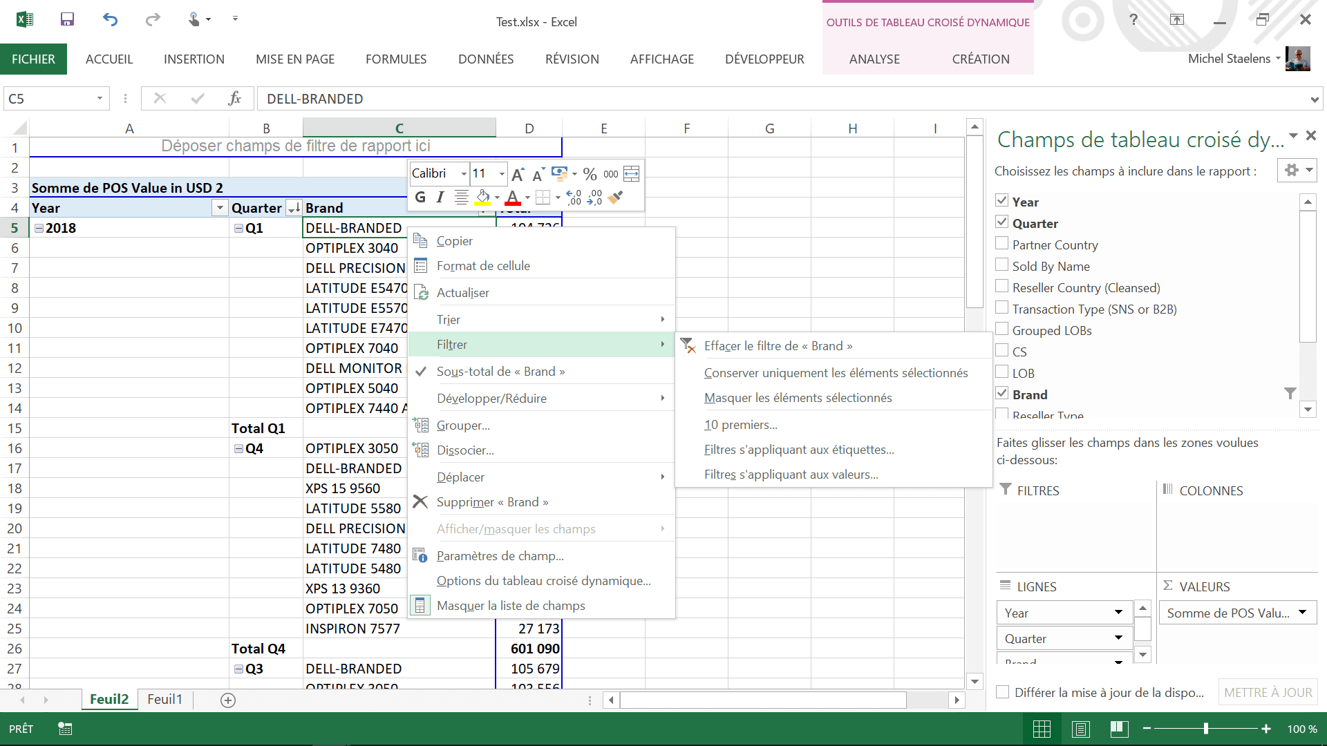

ensuite sur C5, clic droit
capture d ecran 202 capture d ecran 203
