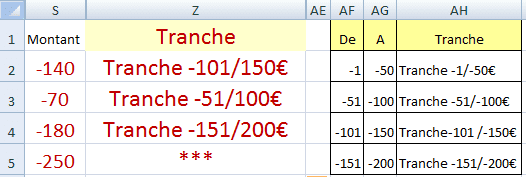

RECHERCHE V Le 16/12/2014 à 15:13FFEURGARDMembre habituéMessages85Excel2000Inscrit17/06/2008 BonjourJe souhaiterais pouvoir, à partir du fichier joint , déterminer dans la col Z la tranche à laquelle appartient la valeur qui se situe dans le col SMerci d'avance pour votre aide 21test-au-16122014.xlsx (27.42 Ko) Le 16/12/2014 à 15:22ttulipe_4Fanatique d'ExcelMessages11'651Excel2000 2007 365Inscrit01/01/2011bonjour=INDEX(AH$2:AH$5;EQUIV(S4;AF$2:AF$5;-1))on peu toujours ameliorer pour faire "propre"cordialementLe 16/12/2014 à 16:17FFEURGARDMembre habituéMessages85Excel2000Inscrit17/06/2008Merci beaucoupBien cordialementLe 16/12/2014 à 16:33mbbpPassionné d'ExcelMessages6'319Excel2007 FRInscrit29/03/2014Bonjour le forum, tulipe-4,J'ai sans doute raté un épisode ???=SI(S2<=-201;"***";SI(S2<=-151;"Tranche -151/200€";SI(S2<=-101;"Tranche -101/150€";SI(S2<=-51;"Tranche -51/100€";SI(S2<=-1;"Tranche -1/50€";"***"))))) Le 16/12/2014 à 16:47FFEURGARDMembre habituéMessages85Excel2000Inscrit17/06/2008Merci égalementBien cordialementLe 16/12/2014 à 16:55mbbpPassionné d'ExcelMessages6'319Excel2007 FRInscrit29/03/2014 Re,Merci pour ta réponse.Je ne suis pas certain que les deux formules proposées donnent les mêmes résultats ???Rechercher des sujets similaires à "recherche"ForumsExcel - VBARECHERCHE V
