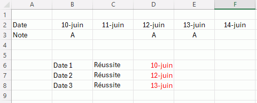

Recherche la première information, la deuxième et la troisière
J'ai un petit bug pour mon fichier excel
J'aimerai trouver une formule pour qu'il me donne les informations en rouge

"à la vielle" avec formule INDEX et PETITE.VALEUR :
=SIERREUR(INDEX($C$1:$M$1;PETITE.VALEUR(SI($C$2:$M$2="A";COLONNE($C$2:$M$2)-2;9^9);LIGNE(1:1)));"")

Explications :
INDEX permet de renvoyer la donnée se trouvant à l'intersection d'une ligne et d'une colonne. Ici l'INDEX cible la plage des dates, donc une seule ligne, il suffit de lui indiquer "l'index" de la valeur pour qu'il comprenne qu'il faut retourner la donnée correspondante en "colonne" !
PETITE.VALEUR va créer un tableau représentant la suite des tests "SI" : si dans la plage C2:M2 la cellule vaut "A" alors on indique le numéro de colonne de cette cellule -2 afin de commencer à 1, puisque la première date se trouve en colonne C. On se retrouve avec une suite de VRAI ou de FAUX dans ce tableau : FAUX; FAUX; VRAI; FAUX; VRAI; VRAI etc...Ce tableau on le transforme avec le résultat du "SI" : si VRAI alors numéro de colonne -2, si faux 9 puissance 9, on se retrouve donc avec une matrice : 9^9;9^9;3;9^9;5;6 etc... et comme les formules sont en verticale, la première formule on demande d'afficher la première petite valeur avec LIGNE(1:1), ce qui donne 3, puis ligne suivante on demande la deuxième petite valeur avec LIGNE(2:2) ce qui donne 5 etc... Ligne(1:1) permet d'incrémenter cette valeur automatiquement lors de la recopie de la formule vers le bas.
Donc INDEX va renvoyer en première ligne le première donnée se trouvant en colonne 3 de sa matrice, c'est à dire en colonne 5 de la feuille, c'est à dire le 12 juin etc...
Un SIERREUR est mis en place afin de ne rien afficher si la formule ne trouve rien...

Peut-être tout simplement comme ceci :
=TRANSPOSE(FILTRE(B2:F2;B3:F3="A"))

Merci à tous, la première et la troisième méthode marche, mais je vais devoir relire pour comprendre le pourquoi
Avec TRANPOSE, il me marque PROPAGATION
Le propre des fonctions matricielles dynamiques est qu'elles se..... propagent automatiquement.
Mais pour ce faire, il faut un espace suffisant (en colonnes et/ou en lignes).
Vous devez avoir des cellules non vides sous la formule. Supprimez les et tout rentrera dans l'ordre.
