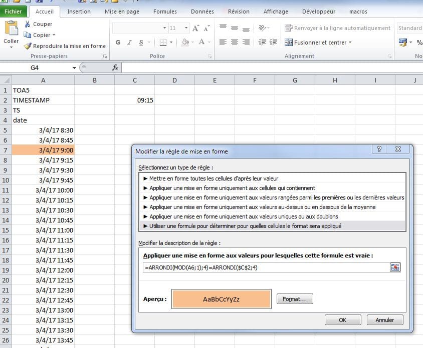

ok je comprends bien ce que vous me dites .... mais je ne vois pas pourquoi je ne pourrai pas commencer par une ref differente par exemple A6.... voir fichier joint...
dans ce cas je cherche 9h15 et il met en surbrillance 9h00...

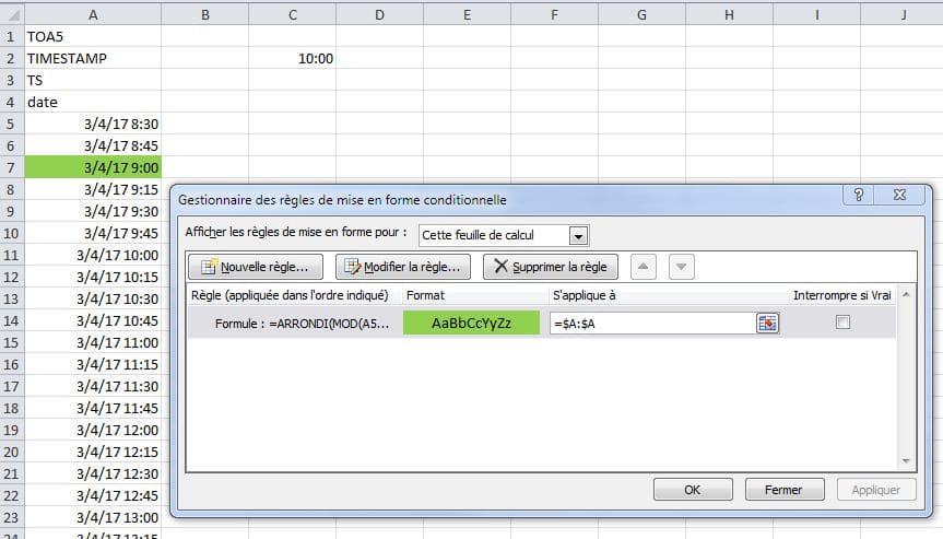

je veux bien reconnaitre mon erreur mais regarde la copie d’écran il y a bien un décalage entre la valeur cherchée 10:00 et la valeur trouvée mise en surbrillance 9:00...
et ma formule est bien celle de JFL ......
Cdt

Ton image ne montre pas la définition de la zone d'application, soit l'essentiel sur ce problème !

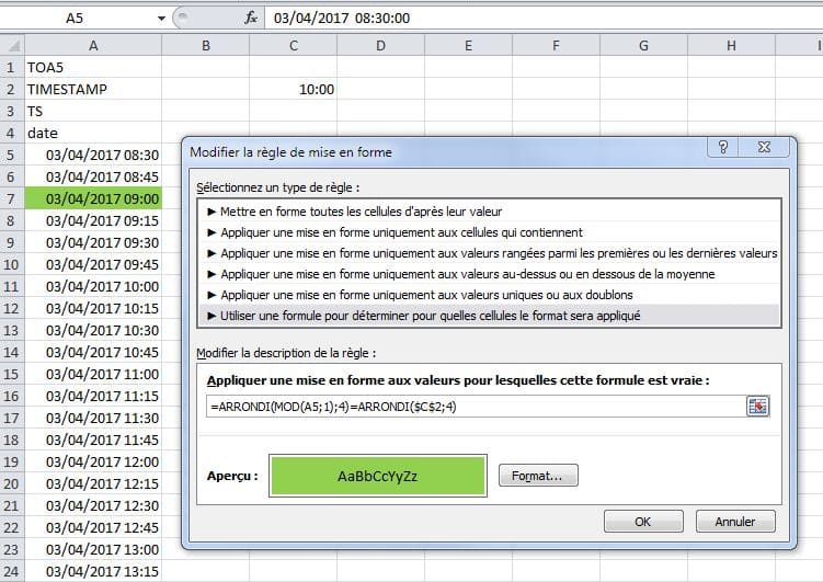

Clique donc sur Gérer les règles et envoie nous l'image des MFC définies pour la feuille !
voila
et là je viens de comprendre mon erreur ......
ok c'est bon merci
capture4
Avec votre zone d'application A:A, il faut redéfinir le point de départ de votre formule en A1 et non en A5.
Nouvelle formule :
=ARRONDI(MOD(A1;1);4)=ARRONDI($C$2;4)
