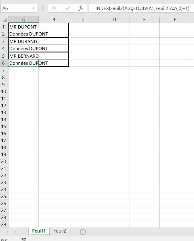

Merci pour votre réponse.
J'ai un problème.
En fait quelle que soit la formule utilisée, ce sont les données de DUPONT qui sont copiées (cf les 2 copies d'écran)
Je souhaite que pour DURAND il recherche en feuille 2 les données de DURAND et pour BERNARD les données de BERNARD.

tu as du cafouiller qque part ; la preuve
17dupond.xlsx (11.18 Ko)
Un grand Merci.
J'avais en effet cafouillé.
Cela fonctionne parfaitement.
