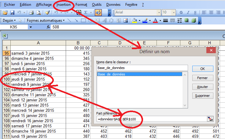

Tes formules de la feuilles ''acces'', en colonne C se réfèrent à une plage nommée "base_de_données'' définie en feuille ''données'' comme allant de la cellule A2 à la cellule A100
En A100 tu as bien la date du 8 janvier 2015
Mais ton tableau va jusqu'à la ligne 181.
Il te faut donc remplacer A100 par A181 dans la définition de la plage ''base_de_données''
OK ?
Bye !
La solution de gmb, si elle pointe l'erreur, n'est pas la bonne car lorsque tu ajouteras des lignes, il te faudra à nouveau modifier la plage de données dans la définition du nom Base_de_données.
il faut utiliser une formule qui s'adapte automatiquement (champ variable) quel que soit les ajouts de lignes comme
=DECALER(données!$A$2:$ER$2;;;NBVAL(données!$A:$A))
