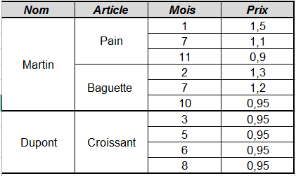

Je suis de nouveau devant un cas trop compliqué pour moi.
Je travaille sur le type de tableau suivant
Sur une nouvelle feuille, je souhaite récupérer le dernier Prix de martin sur l'article "Pain" c'est à dire 0,9 et sur la "Baguette" c'est à dire 0,95.
En règle générale le dernier prix sur l'année est le plus petit et donc c'est celui ci qui est retenu
Merci de votre aide
