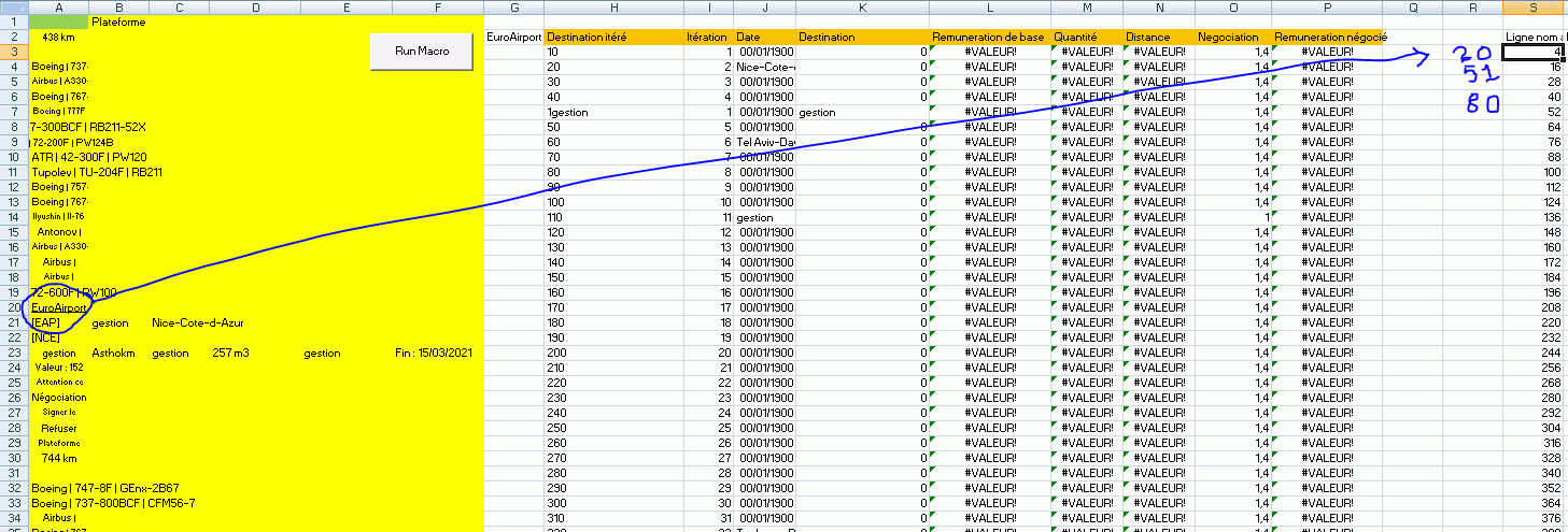

Après plusieurs tentatives pour modifier la Macro afin de la faire marcher sur mon excel, impossible, je n'y arrive pas.
Ci joint le fichier excel en question.
Dans le tab "BDD cargo", dans la colonne A j'ai à plusieurs reprise "Euro Airport" qui apparait.
Je souhaiterais que sur la colonne R j'obtienne le numéro de ligne de chaque "Euro Airport".
excel2

Topissime! Merci!
Sais tu pourquoi la première valeur renvoie une erreur?
