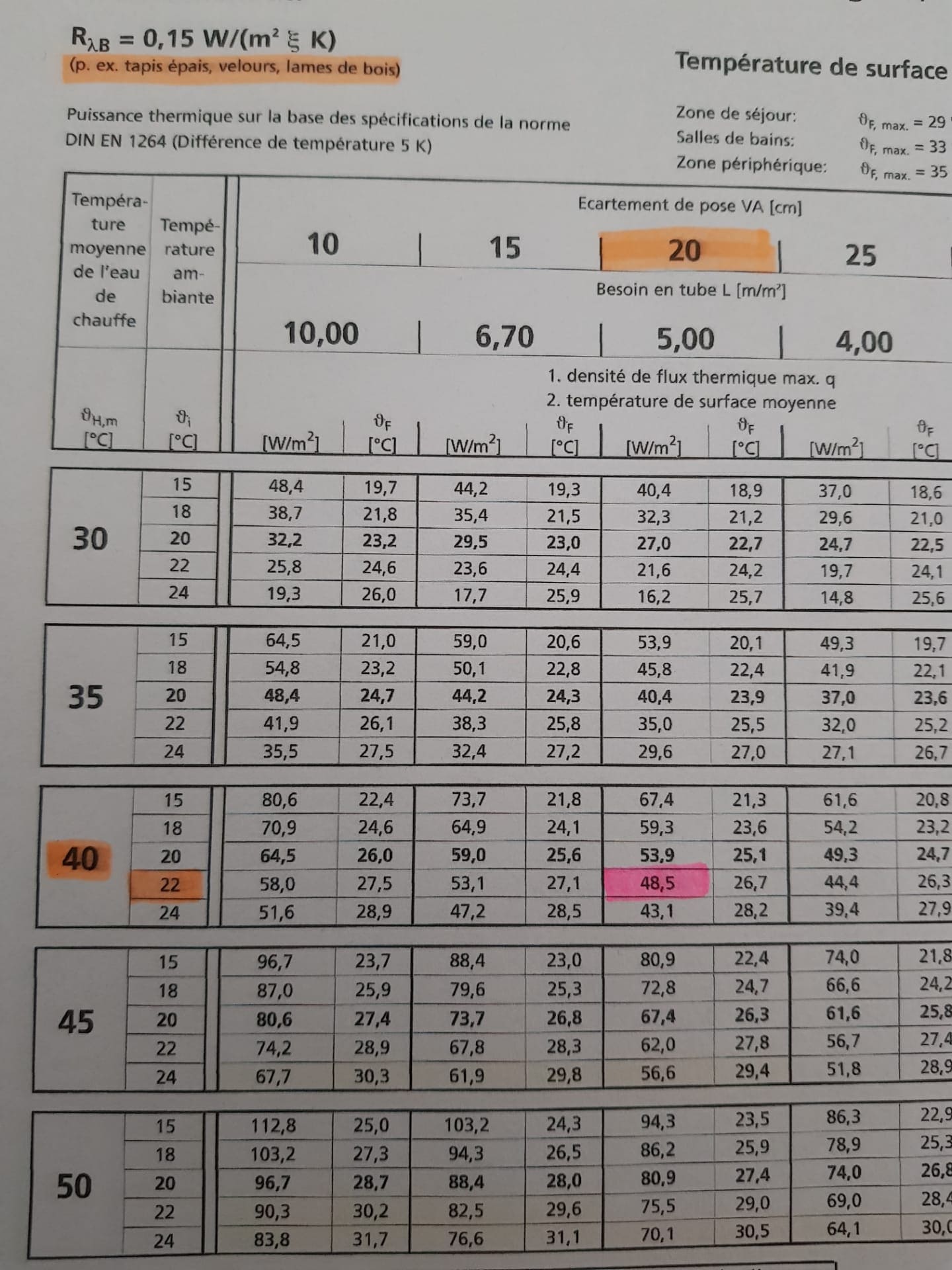

Je recherche une solution de formule. Je suis pas un pro d'excel ou peut-être que ce que je demande n'est pas possible.
J'ai une base de données de 4 pages comme celle que je joins à mon message. Comme exemple je souhaiterais insérer les 4 valeurs suivantes: tapis épais, velours, lames de bois; T moyenne de l'eau:40°; T ambiante: 22°; écartement de pose:20cm et je souhaiterais que la formule me renvoie la valeur 48.5. Est-ce possible? En une seule formule? En plusieurs étapes? Merci beaucoup de vos réponses.

Alors voici comme désiré mon fichier Excel afin d'aider à la compréhension de mon souci. J'ai mit les colonnes de mes 4 critères en vert et la colonne ou je souhaite mon résutat en rouge. Dans la Feuil2 se trouvent mes bases de données comme celle envoyée dans mon premier message sur le forum.
Merci d'avance pour votre aide et à dispo pour d'éventuelles questions.

Si j'ai bien compris, il s'agit de la formule pour la Colonne P ...
Ci-joint une proposition qui te permet de choisir facilement parmi tes quatre abaques (feuilles 2-3-4-5)

Alors déjà merci beaucoup pour le temps consacré. J'ai jeté un œil à ta formule. J'ai juste un petit souci car il me semble qu'elle ne tient pas compte de la colonne J. Lorsque je change la température de cette colonne, la valeur qui ressort reste celle à 30°.
Concernant la colonne O, tu as raison les écartements doivent pouvoir changer. Je vais modifier ça.

Effectivement tu as totalement raison ... la formule ne tient pas compte de la Colonne J ...
Je n'ai pas fais attention aux 5 blocs de 8 températures différentes qui se répètent ...
Je vais donc te préparer la modification adéquate ... le plus rapidement possible ...
Ci-joint ta Version 2 ... à tester ...
En espèrant que cela réponde mieux à ton attente ...

Alors j'ai fait une dizaine de test avec ta version 2. Elle marche à merveilles Merci mille fois!
