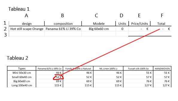

Je me permet d'écrire car j'ai un petit soucis de tableau, ci joint vous trouverez un fichier nommé exemple qui illustrera mon propos.
Donc dans mon fichier l’utilisateur rentre les données des cellules A2, B2 et C2 du tableau 1 et j’aimerais que la case E2 regarde les données de B2 et C2 du tableau 1 et aille chercher dans tableau 2 le résultat correspondant qui dans l’exemple serait 52 €.
Je n’ai aucune idée de la formule à utiliser je ne connais que la formule RECHERCHEV mais elle est insuffisante pour ce problème la, si quelqu’un peut me donner un petit coup de pouce, ça serait génial.
Merci d’avance.

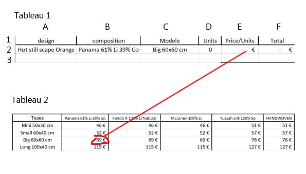

Petite erreur dans mon fichier je viens de le remarquer donc je refais ><
Donc dans mon fichier l’utilisateur rentre les données des cellules A2, B2 et C2 du tableau 1 et j’aimerais que la case E2 regarde les données de B2 et C2 du tableau 1 et aille chercher dans tableau 2 le résultat correspondant qui dans l’exemple serait 69 €.
Merci d’avance.
