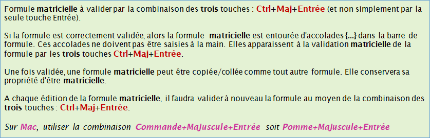

Une formule matricielle à valider par la combinaison des trois touche Ctrl+Maj+Entrée dans la cellule A6 :
=SIERREUR(PETITE.VALEUR(SI($K$6:$AN$5100=$B$4;LIGNE($K$6:$AN$5100)+(COLONNE($K$6:$AN$5100))/10^7;"");LIGNES($1:1));"")
